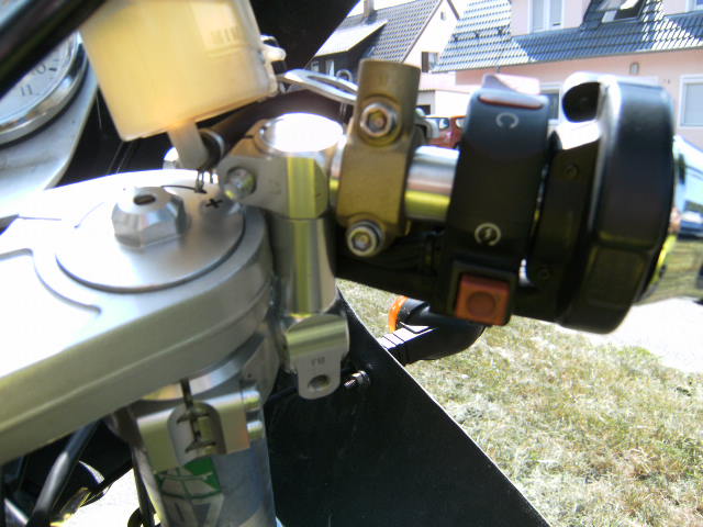

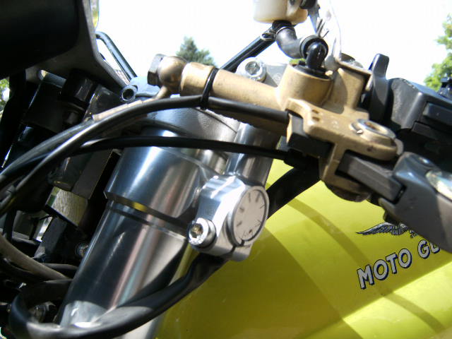

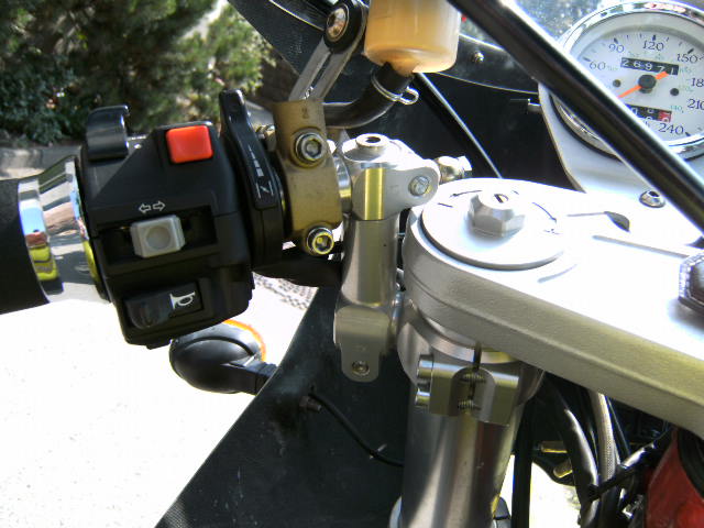

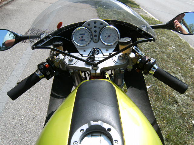

Nochmal die Alternative von BKG - der 3-D-Lenker.
Habe ihn jetzt montiert und bin sehr zufrieden, da der Lenker ebenfalls in alle Richtungen, ähnlich dem Däs-Lenker, verstellbar ist.
Hier die Bilder:
Hier die Bilder:

Hallo Jörg,
nein, es musste nichts verlängert oder veränder werden.
Das Dingens passt so wie es ist, alle Züge reichen aus.
Ich musste aber relativ weit unten bleiben, wegen der Verkleidung......und trotzdem sehr bequem, fast aufrechte Sitzposition, obwohl der Stummel unter der Gabelbrücke montiert wird.
