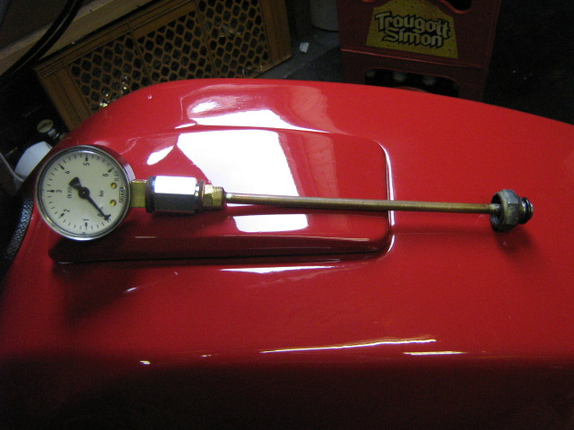

Hab noch mal ein Bild von einem Öldruckmanometer eingestellt,ist flott selbst gemacht.
Man braucht nur nen alten Öldruckschalter zu zerschlagen und ein normales Luftdruckmanometer damit zu verbinden.
