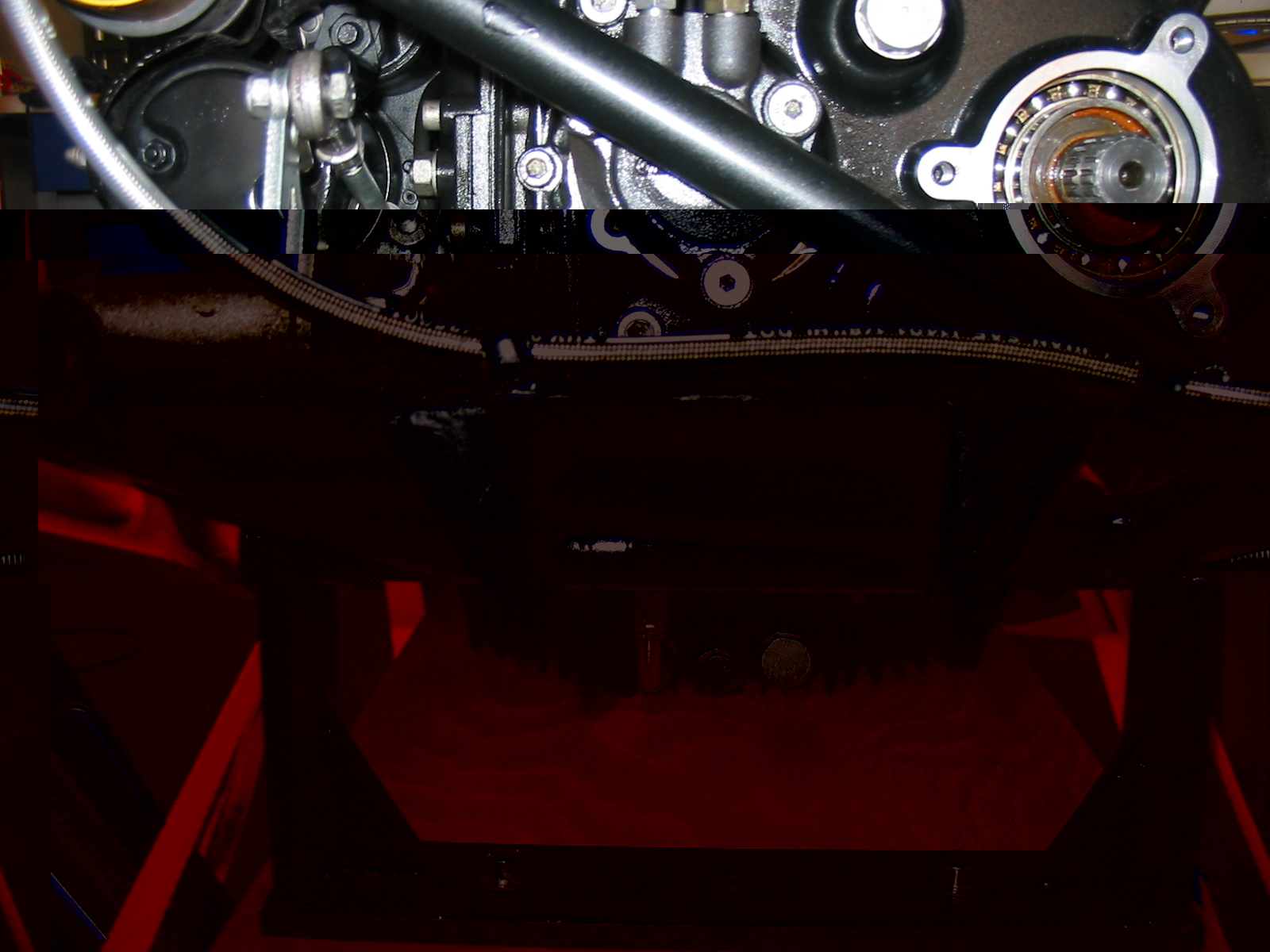

Wollte heute kurz mal eben meine neuen Askubal Gelenkköpfe verbauen, weil mein Schalthebel so ein wenig "schlotterig" geworden ist. Nachdem ich das Gestänge demontiert hatte, stellte ich fest, dass die Gelenkköpfe gar nicht so viel Spiel haben. Der schalthebel selbst sitzt mit recht viel Spiel (lässt sich in Richtung Anlasser leicht bewegen) auf der Welle. Ist das normal?

Hi Stefan. Nicht die Welle am Getriebe, sondern an der Rahmenplatte.... d.h.: der Schalthebel selbst bewegt sich ausser nach oben und nach unten, auch ein wenig nach rechts und links. Weds morgen mal eben ausbauen, da ich vorhin keine Zeit mehr hatte.

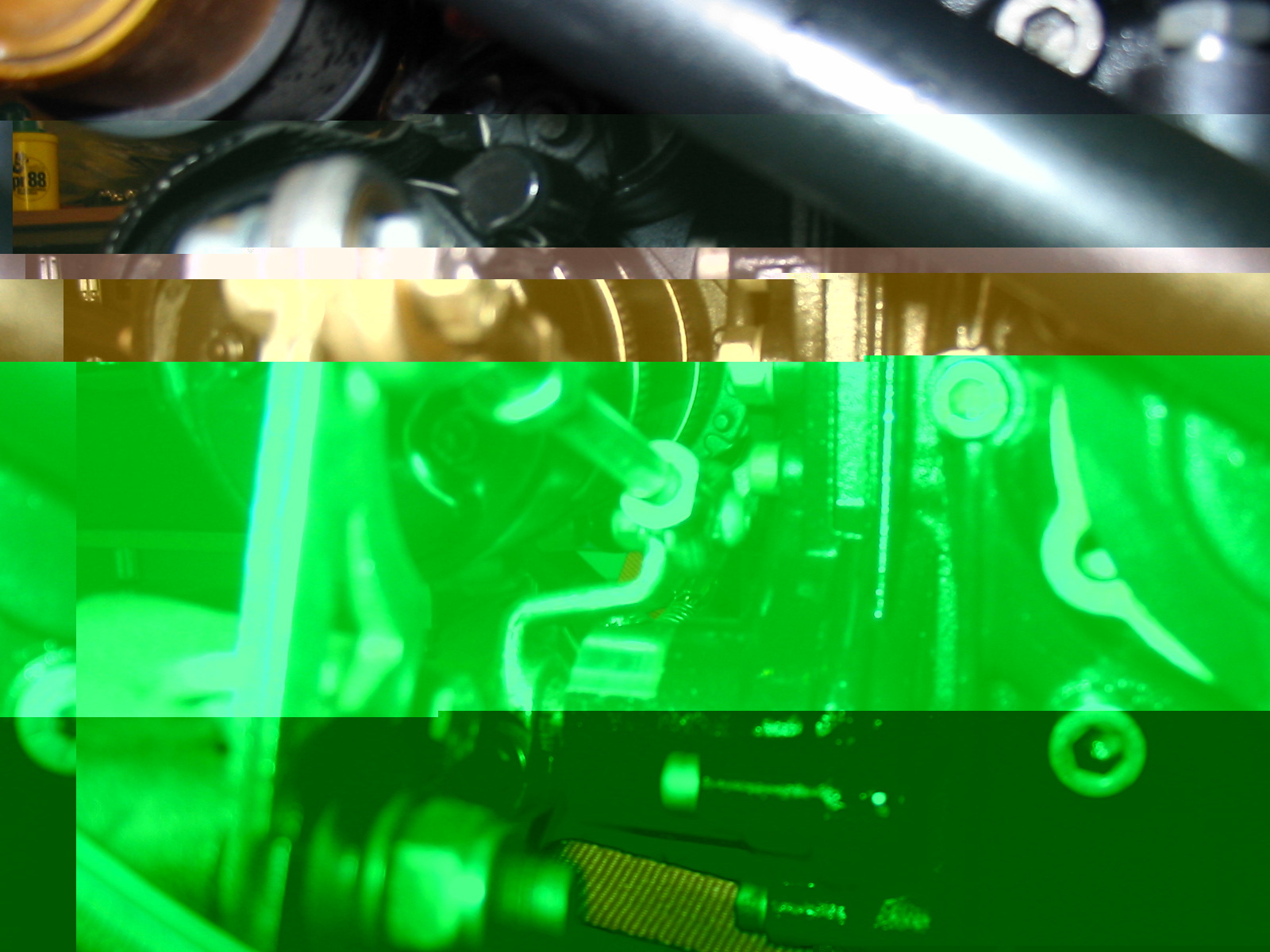

Wenn deine Schlathebelbuchsen ausgeschlagen sind werden wohl nur Neuteile helfen :(
Das Spiel des Hebels Zwischen Rahmenplatte und hinterem Anschlag in dem das Gewinde drin ist,
kann man durch anziehen oder lösen der Imbusschraube varien. :oberl:
Die Kontermutter muß dabei gelöst sein,wenn die Kontermutter wieder angezogen wird kann sich eingestellte Spiel etwas verändern. Deshalb Imbusschraube Festhalten und Leichtgänigkeit überprüfen :!:

Kurzer Zwischenstand Schalthebel:
Gelenkköpfe sind montiert, fahren konnt ich noch nicht. Bei der Demontage der alten Köpfe fiel auf, dass der Schalthebel beim runterschalten die Rahmenplatte berührt hat. Das ist nun korrigiert. Die alten Gelenkköpfe sehen aus, als wären das nur Pressblechteile. Da sind aber tatsächlich kleine Kugelköpfe drinne. Direkt nach dem Ausbau war einer recht schwergängig, der ander flutschte wie frisch geschmiert. Fühlbares Spiel haben beide nicht. Was nun verantwortlich war für das Hängenbleiben des Schalthebels, werde ich wohl nicht mehr erfahren.
Das seitliche Spiel des Schalthebels ist nun merklich reduziert durch penibles anziehen der Kontermutter. Schwäbische Präzision wird das nicht mehr erreichen. Ich fürchte, dass die Hebelei irgendwann mal fällig wird.

mich hat das Gejackel des Schalthebels auch gestört. Ich habe die Schuld bei den Buchsen vermutet und mir bei Conrad zwei gekapselte Minikugellager gekauft. Maße außen 12mm, innen 8mm. Den Schalthebel an beiden Seiten ca. 4mm tief auf 12mm aufgebohrt (Achtung: dabei nicht die Platte für die Aufnahme der Gelenke aufbohren!). Nun funzt alles ohne Spiel und schön leichtgängig. :P
