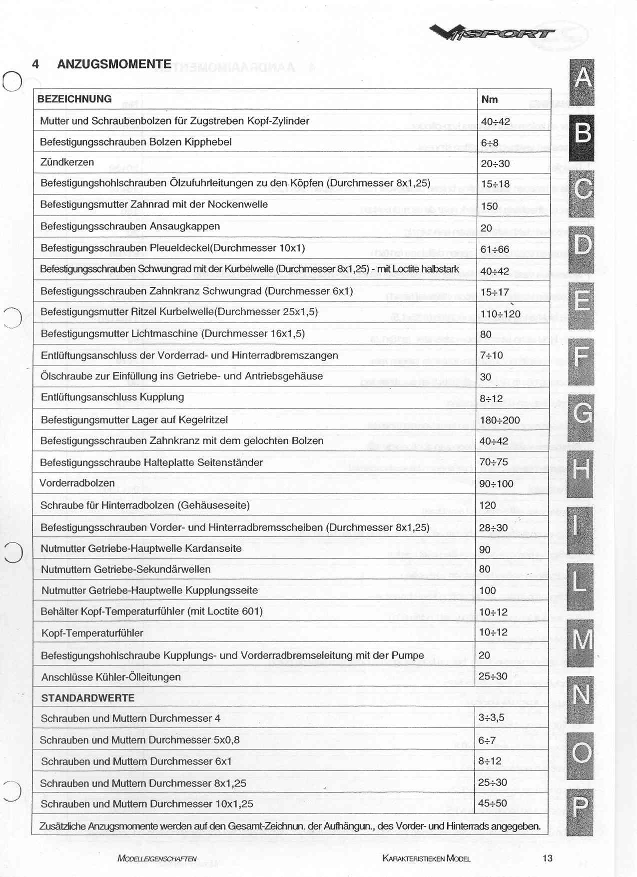

Mit welchem Drehmoment sollte man die Schrauben, mit denen die Bremssättel an der Gabel befestigt sind festziehen und soll man die mit Loctite sichern?
- Beiträge: 10036
Re: Bremssattel festschrauben
27 Nm
ja - Loctite mittelfest

Martin, die Schrauben werden mit 4,5 Kilo angezogen, ohne irgendeine Sicherung. Du sprichst von den Schrauben die die Bremsscheibe im Rad festhalten, der Gottfried meint aber die Bremssättel an der Gabel. Das fällt dann unter Standardwerte bei M 10.
Selbst die Schrauben der Bremscheibe brauchen keine Sicherung, muss aber jeder selber wissen.

Für Schrauben und Muttern mit einem Durchmesser 10 mm und Steigung von 1,25 gibt Guzzi 45 bis 50 Nm vor.
Ein Unterlegscheibe mit Riffeln soll das selbsttägige Lösen verhindern und macht Loctite überflüssig.
