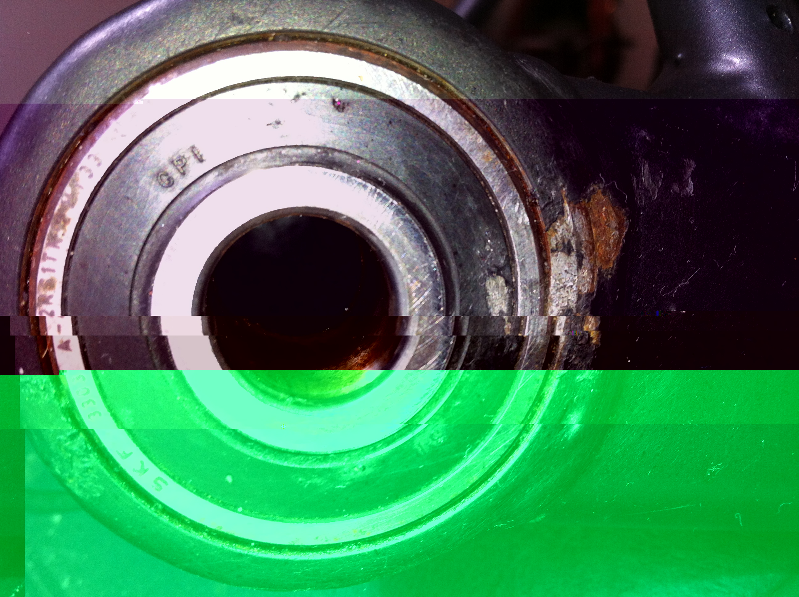

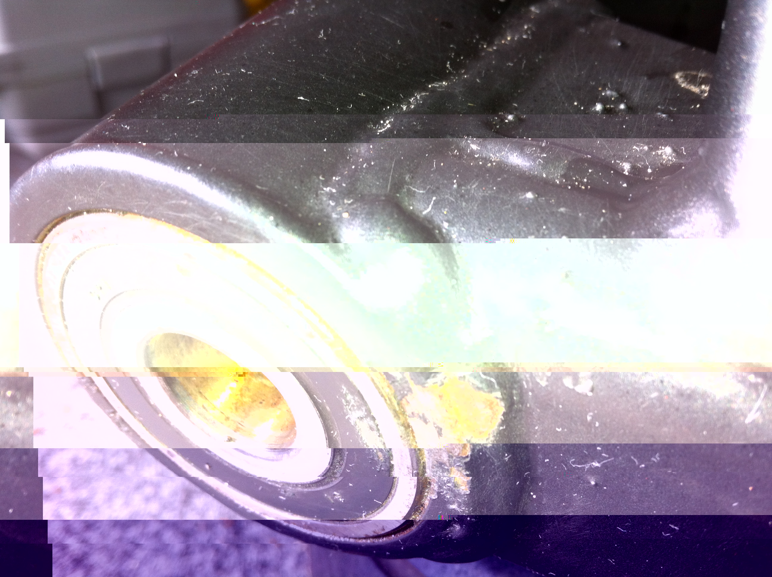

Habe Schwinge ausgebaut, Finger rein und links sehr schwergängig, :schitt: rechts rau mit Rattermarken.
Wenn nur rechts, dann hätt ich´s gelassen...
:dosenbiker:
Re: GESUCHT: Schwingenlager günstig und schnell
Schwinge ist raus. Lager laufen schön sämig weich ohne Rattermarken. Das macht mich glücklich. Muss nur mal schauen, wo die Scheuerstellen herkommen ....
