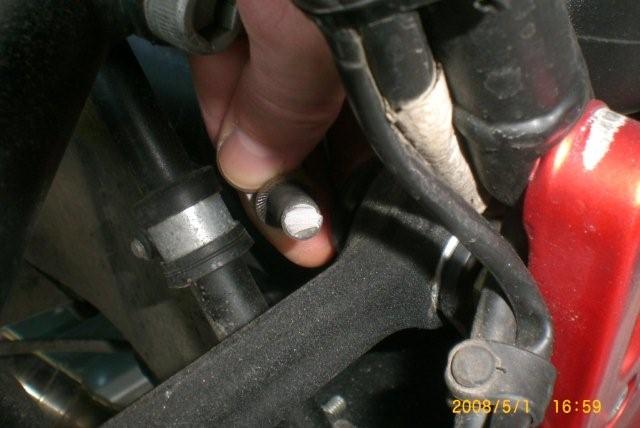

Bitte überprüfen: Schrauben der Momentabstützung. Bei mir ist eine abgerissen.
Nix passiert, nach 30.000km auch nicht wirklich ärgerlich. Aber ein Blick an Euren
Elfen kann beim nächsten Putzen nicht schaden.
Gruß, Dirk

- (1) Die Schraube über dem Schwingenlager
(2) Weiß ich nicht. Ermüdungsbruch?
(3) Originalschraube. Bad Vibrations?

So. Wollte eben mal schnelle das Schräubchen wechseln. Ist ja abgeschert. Ein Teil hängt noch an der Mutter mitsamt dem Restgewinde in der Lagerbuchse.
Ich muß die Rahmenplatte abschrauben
Kann man einfach die Platte abschrauben und wieder dransetzen? Fällt mir die gesamte Schwinge hinten ab? Helft mir mal bitte eben, bevor ich ´n Häufchen unsortierter Teile auf dem Garagenboden rumliegen hab.... !!!

Danke Biesel. Habe das am WE so etwas improvisiert
mit einem Hydraulikheber und einem Lifter unter der
Schwinge. Da ich die Rahmenplatte für mein Problem
nicht komklett entfernen, sondern nur lösen mußte,
ging das dann auch recht fix.
Wenn man das ganze Geraffel dann mal in der Hand
hatte, sieht´s auch plötzlich gar nicht mehr soooo
kompliziert aus.
In 2 Wochen ist eh 30er Inspektion, da soll der Sigi
dann nochmal ein prüfendes Auge drauf werfen.
Alles wieder zusammen gewürfelt. Kiste läuft.
Gruß, Dirk
