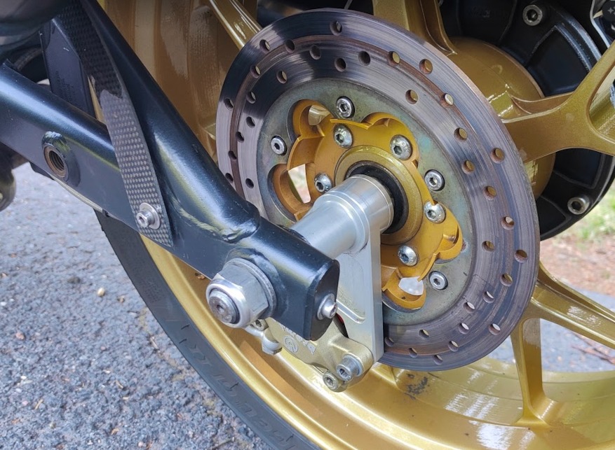

ist die alte Scheibe einmal heißgelaufen, weil die Farbe so ausschaut? Ja und was has du jetzt noch an Materialstärke übrig?
- Beiträge: 1537
Re: Sex beim TÜV?
Hallo Gottfried, nö, die alte Scheibe war nicht heiß geworden. Liegt vielleicht am LED-Licht in der Werkstatt.
Ich habe die auf 4,6mm geschliffen. Aber hey - wen interessiert schon die Dicke? Das ganze Ding ist 6 cm kleiner als in den Papieren steht.
Wen jucken da schon ein paar zehntel?
Ist aber auch egal. ich mach jetzt die neue drauf und die hält wieder 50tkm. Also bis zu meinem Ende.......

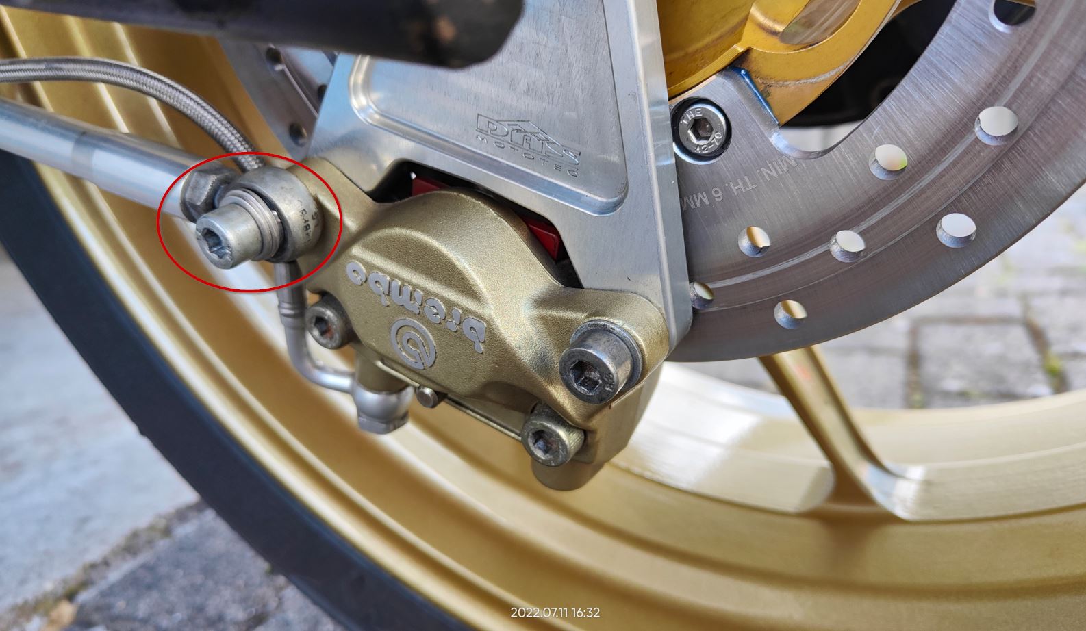

- Beiträge: 1537
Re: Sex beim TÜV?
Eben die neue Scheibe montiert. Die zwar fast neuen, aber durch die alte Scheibe angelutschten Beläge auf ein Brett geschraubt und am Bandschleifer "abgerichtet". Auch montiert. Das Rad gedreht....prima....schleift nix. Abgebockt, die Strasse hoch und runter...paar mal kurz gebremst.....und schon wieder Riefen drin.
Kurz nachgedacht, gemessen, gerechnet und innerlich gekotzt.
Die vordere Befestigungsschraube des Sattels und der Reaktionstange ist ein paar zehntel millimeter zu lang. Beim Drehen des Rades schleift nix. Aber wenn man bremst, ziehts das ganze Gelumpe an die Scheibe ran und die Schraubenspitze verrichtet ihr Werk. Noch eine U-Scheibe drunter - fertig.
Womit mal wieder bewiesen wäre, das nicht Jeder der gerne schraubt, dies auch tatsächlich tun sollte.
Schnell die Finger gewaschen und der Frau den braven Bürohengst vorgegaukelt.......

Ärgerlich die Riefe, aber noch ärgerlicher daß der Umbau anscheinend nicht ausgereift ist, denn normalerweise darf sich da nichts verwinden beim bremsen. Auch das runterschleifen der neuen Scheibe, also für mich ist das Verschlimmbesserei. Hätte ich vom Däs jetzt nicht erwartet so einen Murks.

Die hat der Daes nicht runtergeschliffen. Irgendwie macht der Hersteller den Murks. Im Internet ist das Teil mit 5mm beschrieben. Auf der Packung und der Scheibe stehen 6 drauf, hat aber 5. Das dem Daes seine 23,5 Bremssysteme, die er verkauft hat, keine OEM-standards erfüllen, glaube ich gerne. Da würden sicher keine FEM-simulationen oder langwierige Tests gemacht. Aus der Hüfte, oder entsprechend dem über die Jahre gefestigten Bauchgefühl festgelegt, bauen lassen und für gut gut befunden. Da muss erst der Kosmolske kommen und falsche Schrauben verbauen, um Schwachstellen aufzuzeigen. Pfeif drauf. So fahre ich jetzt nochmal zur DEKRA, wenn meine Frau mich wieder lässt.

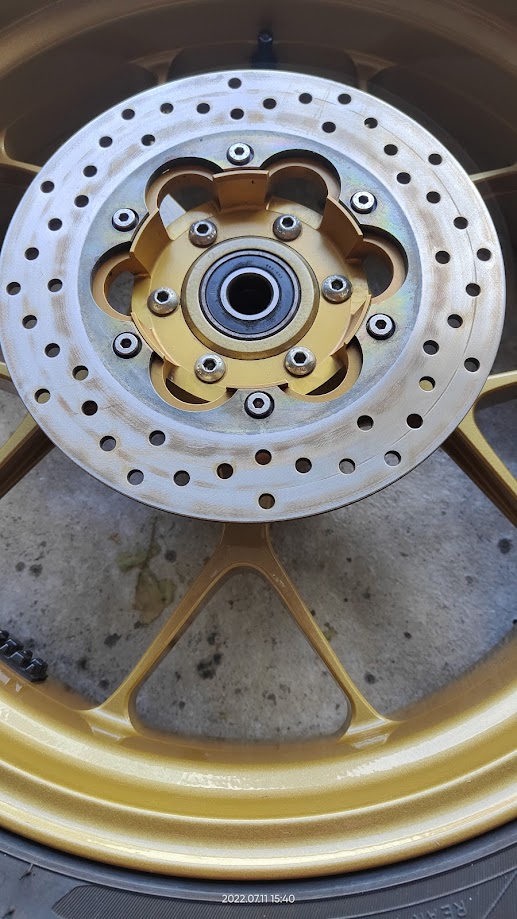

Um das scheiss Thema abzuschliessen hier noch ein Bild der alten Scheibe, die ich auf der Fräsmaschine "spezial geschliffen" habe.
Nach ein paar bremsungen die Strasse hoch und runter sieht die so aus.
Die dunklen Stellen sind Vertiefungen im hundertstel millimeter-Bereich, wenn überhaupt.
Bin halt zum Schluß mit der Fächerscheibe drüber, nur der Optik zu Liebe wegen der scheiß Riefen.
Aber das ist halt unpräzises Schleifen.
Trotzdem hätte das wahrscheinlich auch funktioniert......egal jetzt....

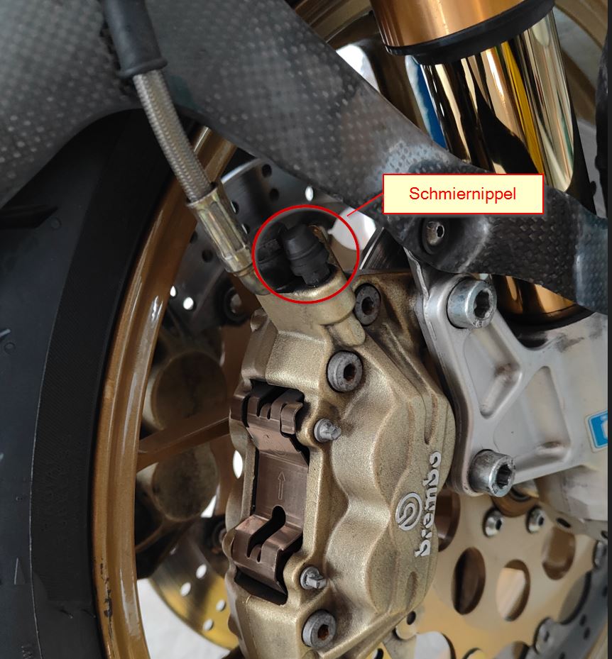

Das Tolle: Wenn man einen Kolben drückt, bewegen sich auch die anderen.
Das macht man ein paarmal hin und her.
Zusätzlich habe ich dann abgefettet. Aber nicht so kompliziert mit Zerlegen,
sondern mit dem Schmiernippel hier. Geht erstmal wieder.

Super Kosmo!Kosmolske2.0 hat geschrieben: So 24. Jul 2022, 10:56 ... Aber nicht so kompliziert mit Zerlegen,
sondern mit dem Schmiernippel hier. Geht erstmal wieder.![]()
Damit biste dicht dran am Wolle II.

Kosmolske2.0 hat geschrieben: So 24. Jul 2022, 10:56 Danke Danke,
ich habe es so gemacht, wie Lude erklärt hat.
Hallo Kosmo,
mit was hast du denn abgeschmiert und wie viel ging da rein

Na so 50 Gramm Universalfett vielleicht in den oben gezeigten Schmiernippel.
Die Bremse geht jetzt etwas sähmig, aber sie bewegt sich.
Achtung: das war ein Scherz!

Kosmo,
das ist jetzt kein Scherz, bei festsitzenden Kolben, kann man die mit Fettpresse rausdrücken.
Den Entlüfternippel zu, die Hohlschraube raus, dann entweder Schmiernippel einschrauben, oder gleich den Fettpressenschlauch ohne Mundstück, ist alles M 10x1...
