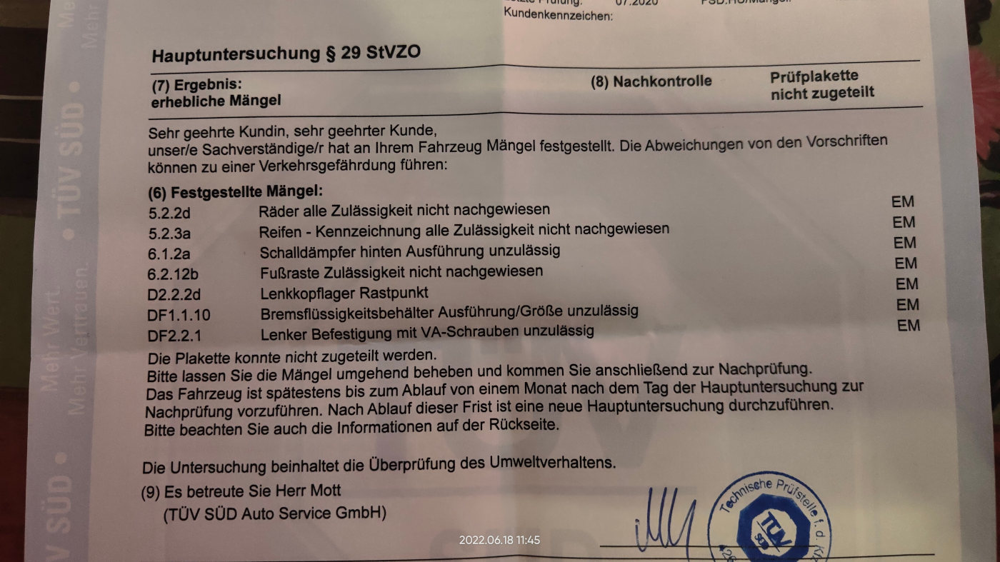

Hallo Leute,
ich komme grade vom TÜV und musste mit meiner Frau die Frage klären,
ob es als Fremdgehen zählt, weil mich der TÜV-Prüfer voll durchgef****** hat.
Also vor allem weil wir heute Hochzeitstag haben, verzeiht sie mir.
Nach der Mängelliste stellt sich mir die Frage, ob ich einfach statt dessen zur DEKRA kann, nochmal komplett neu HU machen?
Der TÜV kann sich seine HU und Mängelliste sonst wo hin stecken.
Geht das? die HU mit dem negativen Bescheid einfach ignorieren und woanders sein Glück nochmal neu versuchen?
Ich fahre die Guzzi seit 8 Jahren so, aber der Herr hat im Internet nachgeschaut und mir erst dieses und dann jenes um die Ohren gehauen.
Zum Kotzen......
Am meisten geärgert hat mich ja die Reifendebatte.170 im Schein 180 montiert. Seit 8 Jahren...noch nie....Arschloch....

Wat mott dat mott, da hat der Herr wohl nen schlechten Tag gehabt... :lol:
Titaniumanlage, weißt du selber, only for Race... ;)
Räder, sind die PVMs denn nicht eingetragen?
Reifen, das wird bei den Elfen mit 5,5 langsam zum Problem seit der TÜV das mit Freigaben angeschoben hat die jetzt ungültig sind. Das lässt sich mit COC umgehen oder eintragen, kostet aber wieder...
Rasten, nicht eingetragen?
An nem Rastpunkt kanner sich aufgeilen, leider.
Die Lenkerschrauben und der Behälter sind nun pillepalle, sowas wird aber gern bemängelt.
Scheiß auf die Gebühr, gibt noch andere Prüforganisationen. ;)

Ja klar weiß ich das mit dem Auspuff. Aber da sind doch Guzziadler drauf und klingen tun sie auch gut.:-)
Die PVM-Felgen sind für mich schwierig einzutragen weil die Guzzi nicht gelistet ist in den Gutachten.
Zwar eine Honda CBR 1100, also eine vergleichbar schwere Maschine, aber eben nicht die Guzzi.
Für einen Herrn Daes wäre das kein Problem. Der hat die bei seinem TÜV schon 100mal eintragen lassen.
Aber wenn ich da hin gehe und an einen Erbsenzähler Herrn Mott gerate, wird das eh nix.
Rasten nicht eingetragen...pfft....war mir nicht mal klar, das ich das muss.
Sind von Aliexpress. Eintragen ohne Kennung sowieso unmöglich.
Er schlug mir auch vor, den 180er Reifen eintragen zu lassen.
Das würde ich schon aus Prinzip nicht machen, weil ich weiß, das er zulässig ist.
Nur weil die Dödel damals immer den kleinsten übernommen haben. Wie blöde ist das überhaupt, so vor zu gehen?
Kann mir wer hierfür einen Nachweis geben bitte?
Der Nachweis ist wahrscheinlich an's genaue Modell gebunden. Also KT bitte!?
Habe ich schon gesagt, das ich seit 8 Jahren so rum fahre und dreimal beim TÜV bzw DEKRA so war?
Arschloch......
Aber danke für's Zuhören. Jetzt geht's schon besser.

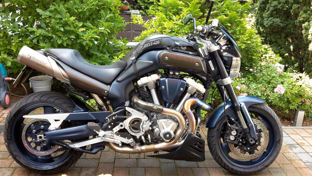

Zur Belohnung gibt es ein erstes Bild meiner MT, die mir am DI von http://www.teambike-trans.de/ geliefert wird.
Bis jetzt erstklassiger service vom Herrn Zwicknagel. Dem würde ich auch meine Schwiegermutter anvertrauen.
Und das, obwohl ich sie sehr mag!(Kein Witz) :danke:
Ein paar Sachen werde ich rückbauen, weil mir hier und da der Originalzustand besser gefallen würde.
Die seitlichen Lufteinlässe ala Vmax zum Beispiel, oder der in "Wagenfarbe" lackierte Motordeckel zwischen den Zylindern.
Das muss silber sein. Aber eins nach dem anderen......

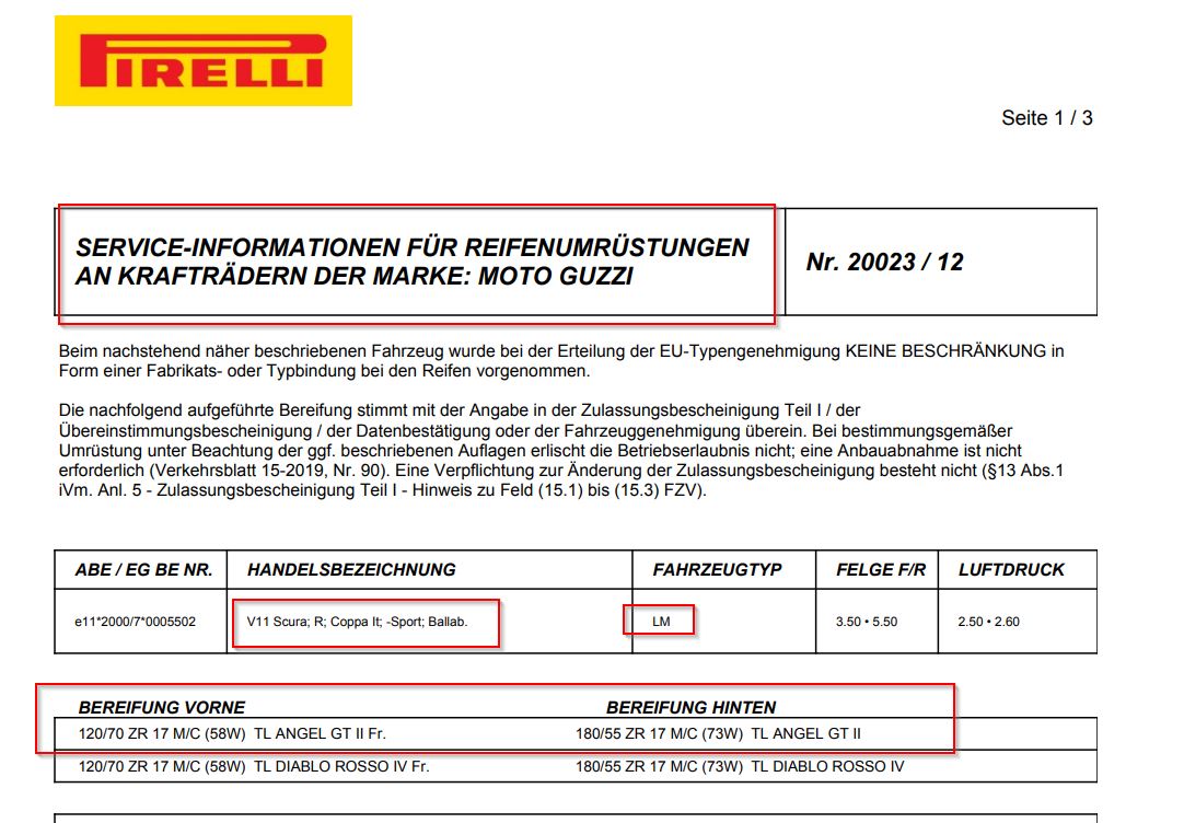

UPDATE: ich fahre den Pirelli Angel GT. Dann sollte es wohl das hier sein?
https://www.pirelli.com/tyres/de-de/mot ... uctId=5422

Nun, zum Teil musste dir da an die eigene Nase fassen, das mit dem Auspuff, den Chinarasten und Rädern wäre irgendwann nem anderen Sachverständigem aufgefallen. Vor allem wo die jetzt wegen Reifen ganz genau hinschauen...
Aber du bist mit dem Problem nicht allein. Das wird noch richtig Ärger verursachen, alles was nicht eingetragen ist aber montiert werden Beamte bei Kontrolle bemängeln, und die Sachverständigen bei den Organisationen anzweifeln und ebenso bemängeln. Alles dank den Oberärschen vom TÜV, die den Hals nicht vollbekommen und nur Dollarzeichen sehen. Alles eintragen, jeder Reifen, jede Marke, das spült Geld in die Kassen.
Die Räder bekommst du doch eingetragen, die Reifengröße auch. Also Termin beim Däs. Ich war wegen meines verbreiterten Degetrades und dem 180er auch schon los, nur ist das nicht so einfach. Die pissen sich alle ins Hemd, trotz Dokumenten von KK und Eintragungen.
Wenn der 180er bei dir nicht in der Zulassungsbescheinigzung 2 steht, entweder bei Piaggio anfragen oder direkt bei Guzzi ein COC bestellen, kostet 130 Euro, Konformitätsbescheinigung:
https://service.piaggiogroup.com/Vintag ... DE&B=Guzzi
Da ist dann der 180er dann ja wohl aufgeführt, da so ausgeliefert... Es soll auch von Guzzi eine Bescheiniging existieren für die alten ZRR Modelle für 5,5 Zollrad und 180er, in Facebookgruppen (Centauro) liest man ab und an davon, da ist von nulla osta die Rede. Da bräuchte man jemanden der perfekt italienisch spricht um an die Leute und infos heranzukommen.
Die Pirellileute kennen auch nur die KR und den 170er:
https://ws.pirelli.com/b2cwsfitment/cxf ... onId=20031
Die Metzerleute haben die V 11 gar nicht mehr gelistet, Metzeler gehört seit 1982 zu Pirelli...
Conti kennt die KT nicht, aber die KS und den 180er:
http://www.reifen-freigaben.de/pdf2/10040.pdf

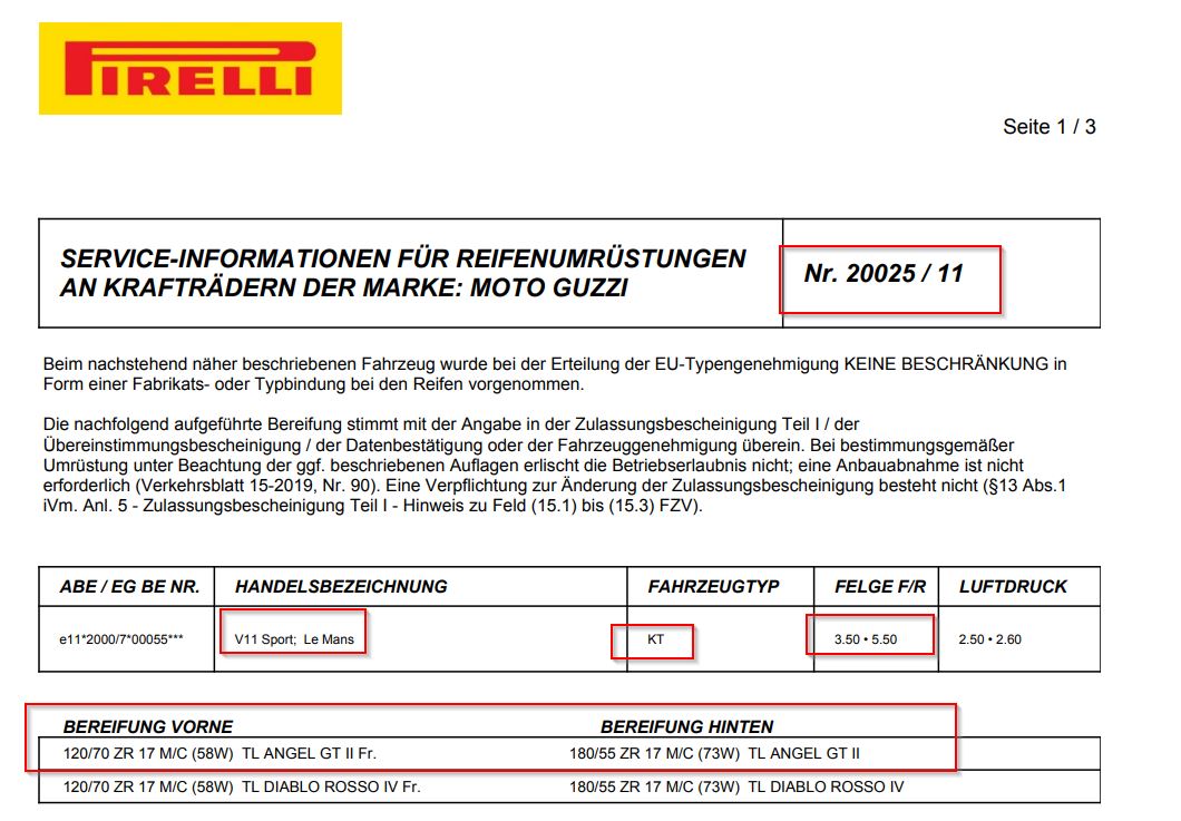

Bei den Pirellifreigaben bist Du irgendwie falsch abgebogen. Ich finde auch die KT und 180er.
Komischerweise werde ich, wenn ich auf "Coppa italia" klicke bei der bikewahl, zu nem Dokument gelotst, wo dann
Typ "LM" drin steht. Will ich die Freigabe zu "KT", muss ich auf Le mans klicken.
Das ist doch auch wieder Mist. Aber zur Dekra nehm ich dann einfach beide mit.

Warum legst Du nicht einfach bei der Abnahme das COC-Papier vor? Da steht doch auch 180 drin oder irre ich mich?

Apropos hintere Bremsscheibe, die hat der Herr Mott übersehen? Unglaublich... :lol:

Also den Wisch von Pirelli nehme ich zur DEKRA mit. Bis dato ging mir halt noch kein Prüfer auf den Sack damit. Dann werde ich Mal bei einem anderen Besuch ohne moped die Papiere der Felgen mitnehmen und freundlich fragen, ob da eine Chance besteht die einzutragen. Wie gesagt, wenn die Dinger eine CB1100 aushalten, dann auch eine Guzzi. Aber wie Lude schon sagte: "keine Eier mehr in der Hose.". Ich kenne das auch aus meiner Firma: Alle lehnen sich zurück und berufen sich auf Vorschriften. Alles nach den Regeln. Aber die Projekte gehen den Bach runter weil einem die Termine um die Ohren fliegen. Anderes Thema.

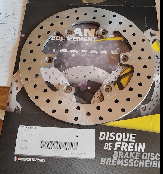

UPDATE: Zu der 220er Bremsscheibe vom DÄS findet man keine Dokumente. Nur den Hinweis, das der in ihrem Hause eintragungsfähig ist.
Also wenn ich den ganzen Schmonz legalisieren möchte, wird kein Weg am DÄS vorbei führen.

Das Thema ufert aus. Für die Bremsanlage gibt es gar nix an Dokumenten laut Daes.
Die Eintragung ging früher beim Daes mit einem alt bekannten Prüfer ohne Probleme.
Jetzt hat's einen neuen Prüfer. Der kennt die Bremsanlage aber noch nicht. har har.....keine Dokumente. das kann ich sowas von knicken.

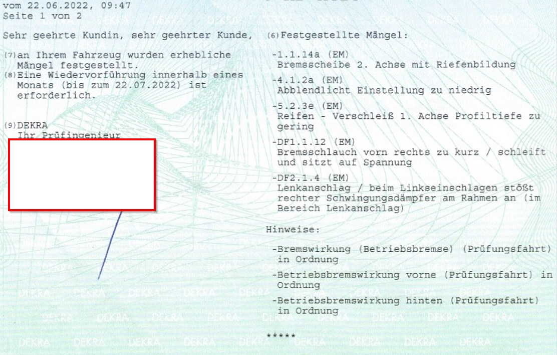

Ach ja, meine guten Freunde bei der DEKRA.
Die 67€ beim TÜV und den Ärger hätte ich mir sparen können.

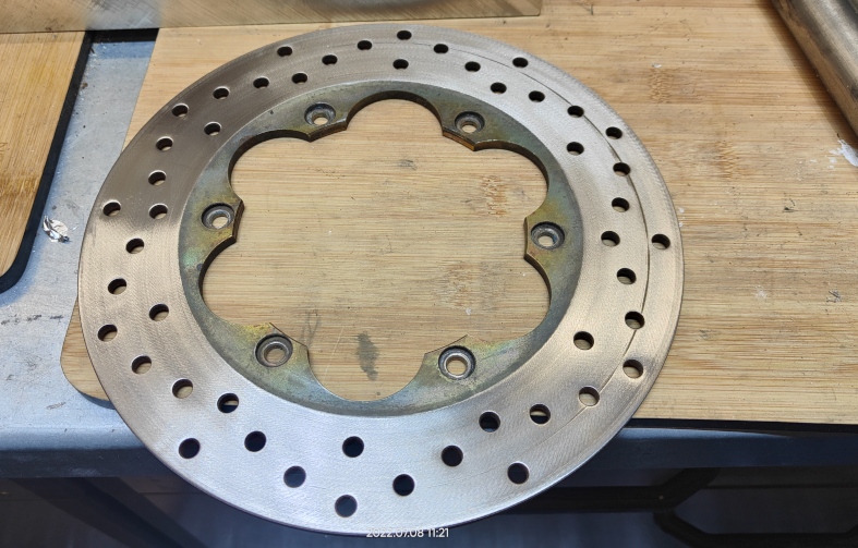

Das wäre ziemlich genau die Hälfte der hinteren Bremsscheibe gewesen, die ich jetzt brauche.
Das Tragbild gefällt ihm nicht wegen der bereits im Forum besprochenen Riefen. Pfeif drauf.

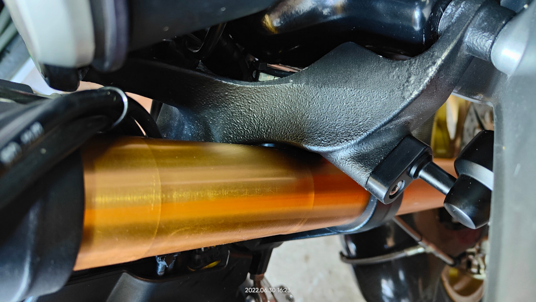

Wegen dem Lenkanschlag und der etwas zu kurzen Stahlflex vorne muß ich mal gucken.
Aber der Mann hat recht damit.
However - die Liste werde ich abarbeiten und nicht zerknüllen und wegschmeissen.
Schon interessant. Dasselbe Motorrad. ich hab nicht mal den Reifendruck verändert seit dem TÜV-Besuch.:-)
UPDATE: Manchmal hilft nachdenken. Wegen der zu kurzen Stahlflex: Ich habe letzten Winter die Gabel neu eindichten lassen.
Beim Einbau habe ich die Holme dann bis Anschlag runter geschoben um ein paar unschöne Stellen mit der oberen Brücke zu verbergen.
15mm wieder hoch und das dürfte es gewesen sein......hausgemachte Probleme...... :hammer:

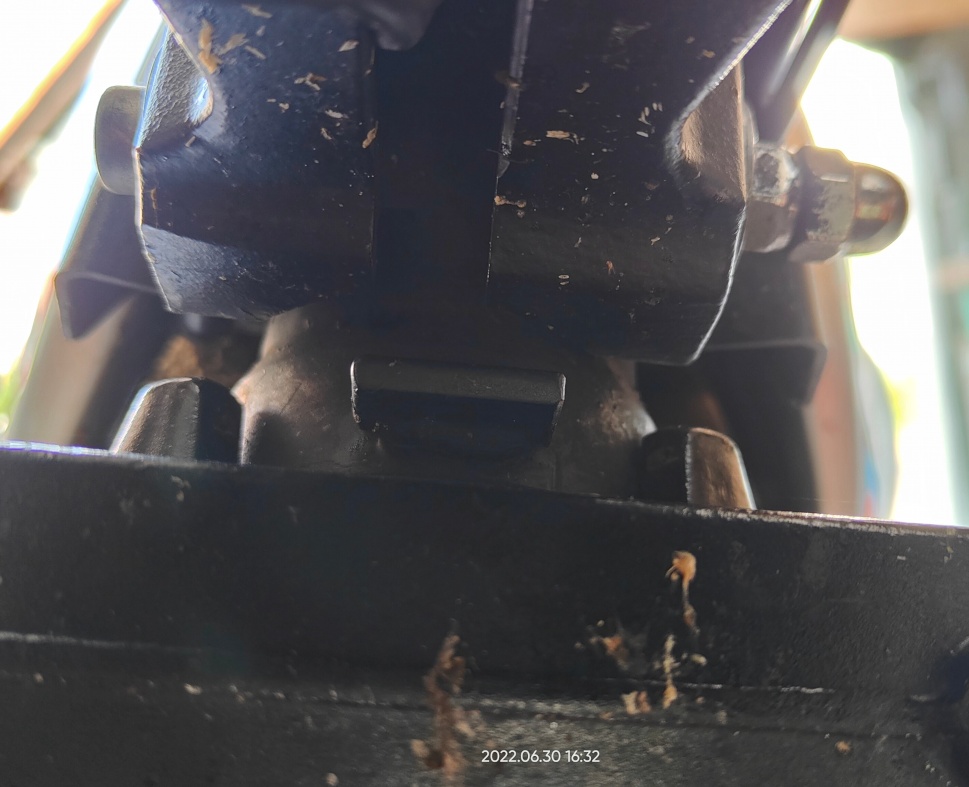

wegen geposteter DEKRA-probleme habe ich heute die angenehme Wärme mal zum Basteln genutzt.
Der Lenkanschlag nach links wurde bemängelt.
Vollkommen zu Recht ehrlich gesagt.

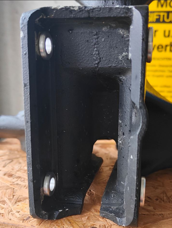

Dabei habe ich entdeckt das der Lampenträger außer Fahrzeugmitte sitzt.
Ein Montagefehler von mir ist sehr wahrscheinlich.
Ich musste den Träger damals tauschen weil er gebrochen war.
Warum war er gebrochen? Weil irgendwelche Distanzteile gefehlt hatten,
der Vorbesitzer aber die Schrauben anzog bis es eben knack machte im Guss.
Ich also gebraucht einen hier im forum bekommen und dran gemacht.
Jedoch anscheinend ohne Originalkleinteile und so wie ich dachte, das es richtig sei. War es aber nicht.
Was habe ich da wohl vergessen?
Ach und die Verwendung von Stahl zur Herstellung von Lenkkopfaufnahmen für Frontheber ist keine übertriebene Vorsicht seitens der Hersteller, sondern zwingende, statische Notwendigkeit. Das habe ich heute empirisch ermittelt.:-)

Re: Sex beim TÜV?
Mangels originaler Kleinteile weiß ich immer noch nicht genau, wie es richtig montiert ist.
Aber mit ein paar Alubuchsen habe ich den Lampenhalter in's Ziel gebracht. Der ist jetzt so richtig mittig.
Jetzt müsste mir Kollege Daes nur noch die Bremsscheibe zeitig schicken, aber da glaube ich nicht mehr dran......

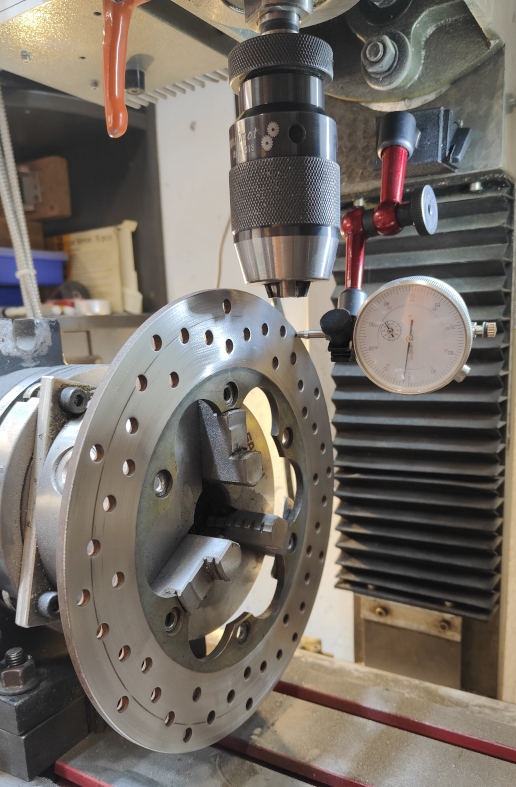

Fax geht gar nicht, mails werden erst nach Wochen beantwortet. Telefon muß man hartnäckig sein und Glück haben......

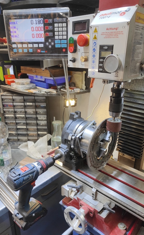

Deswegen kommt die Scheibe nächste Woche auf die Flachschleifmaschine. Mal gucken was draus wird....

Re: Sex beim TÜV?
Hui, heute Abend Info von Daes bekommen, das die neue Bremsscheibe morgen in die Post geht.
Da hätte ich mir die Schleifstaubsauerei in der Werkstatt heute sparen können.
Egal, werde nächste Woche trotzdem mal testen, ob das Bremsverhalten und das Tragbild so okay wäre.
Diese Woche habe ich Stubenarrest weil mein Blinddarm und ich nach 51 Jahren nun getrennte Wege gehen. :kapituliere:

P.S. dolle Schleiferei.
Mindeststärke der Scheibe beachten.

Was lange währt, liegt endlich vor mir auf dem Tisch.
So richtig mit Nummern drauf und allem. :clap:
Nur lesen darf auch hier keiner so genau.
Es stehen 6mm als Mindestdicke drauf, ist aber rückseitig runtergeschliffen auf 5mm.:-(
Hier kommt das Teil her:
https://www.franceequipement.com/fiche/ ... 9///181484
