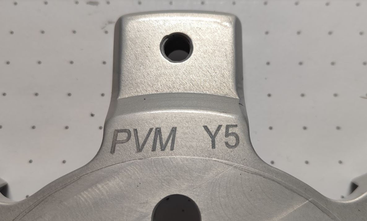

Kosmo, nun mach Dir wegen des Adapters keinen Kopf. Der sieht aus wie von PVM, da hätte ich keine Skrupel PVM und die Nummer des Rades einzugravieren damit man sieht daß die Sachen auch zusammengehören. ;)
Beiträge: 1537
Re: Sex beim TÜV?
Und da ich ein gelehriger Schüler bin, habe ich den Rat der alten Herren gleich umgesetzt.
So hat der TÜV eine Kennung, die er eintragen kann. :schwitz:

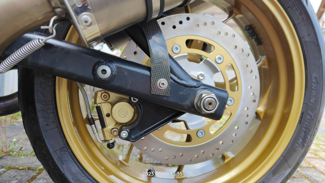

So, Projekt Orischinohl Bremse aus technischer Sicht erstmal beendet. Funktioniert.
Das Entlüften war mal wieder die helle Freude. Ich habe meine Flasche Bremsflüssigkeit bestimmt zweimal
durchgepumpt bis es gut war. Da würde mich echt mal interessieren, wie ihr das so macht.
Schneller wäre es gegangen, wenn der edle Teilespender des Bremssattels hier aus dem Forum mich darüber informiert hätte,
das der O-Ring zwischen den Sattelhälften anderswo gebraucht wurde. Aber das ist Jammern auf hohem Niveau bei dem entrichteten Tarif.
Jetzt musste ich meinen alten Sattel als Ringspender hernehmen und gebe das Problem damit weiter.:-)
:asche:

Also, der Tenni hätte ich mindestens erhebliche Mängel attestiert, ;) zumindest was Originalität angeht, der Scheinwerfer geht gar nicht, und ebenso die fehlende goldene Titannitritbeschichtung auf den Gleitrohren... Da ist wohl mal ne andere Gabel verbaut worden in Frankreich.
Kosmo, den Sattel einfach hochhalten beim entlüften.
Die Bremsleitung liegt auch blöd und scheuert innen am der Schwinge. Ist genug Abstand zum Rad?
Bei mir war die Leitung innen an der Schwinge festgestrapst ab Werk, ich hab dann Halter angefertigt und die Leitung frei schwingend verlegt. Funzt seit 23 Jahren.
