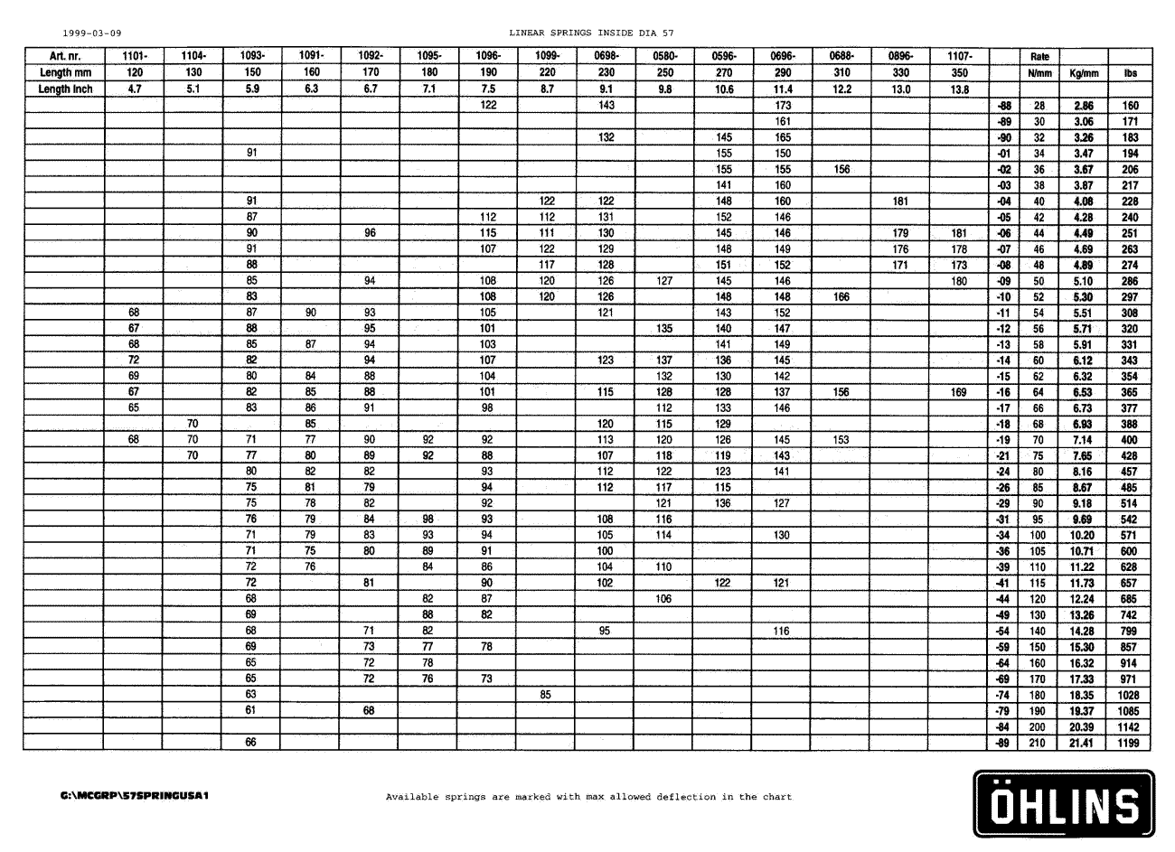

Das Öhlinsfederbein ist defintiv länger. Nach Recherche im Netz und auf "V11lemans.com" habe ich Folgendes herausgefunden:
Federbein Öhlins:
Part No. MG 127
Type 46HRCS
Length 286 mm (Länge)
Stroke 70 mm (Federweg)
Spring 1091-26 (Feder)
P/C 24
Federbeinlänge & Federweg im Vergleich:
Öhlins
286/70
Sachs
278/60
White Power
280/64
Das Öhlins Federbein hat also den längsten Federweg.
Könnte man dann nicht das Moped mit einer anderen Feder "tieferlegen"?
Die Feder "1091-26" ist 160 mm lang,
Ich glaube, das Verändern der Sitzhöhe per Sitzbankänderung kann man ohne Einbußen beim Komfort fast vergessen.
Längen der Öhlins Federn:
Gruß Jan, Schuby, S-H
-1992-2002: 1000S 2.Serie
-2008-2011: "950S"
-2011: Griso 8V, schwarz
Nein, das würde ich nicht machen. Sprich mit jemandem vom Fahrwerksservice, die können das komplette Unter- oder Oberteil mit Befestigungsauge gegen eins mit Spindel tauschen. Dadurch bleibt die Abstimmung des Federbeins erhalten, und Du kannst die Höhe justieren.

Hier die Antwort von Zupin
bitte sehen Sie sich noch unser PDF an:
http://www.popko.de/downloads/fahrwerke_117.pdf
sollte oberhalb der Federvorspannung noch Platz sein, dann ist es möglich das Federbein ein zu kürzen.
Die Verwendung einer kürzeren Feder ist normal nicht möglich, da die Federlänge vom Federbeinhub abhängig.

Das die Feder immer zum Dämpfer passen muß,ist doch wohl klar?
Im Weg,sowie in der Federrate.
