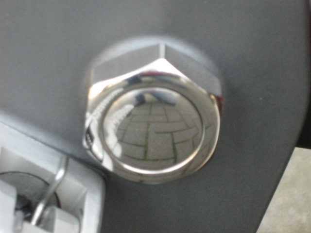

- Beiträge: 1789
Re: ..nochmal Kardanwelle
Was schmierst du an den Bolzen ab?werner hat geschrieben:... Dann kann man auch schön die Schwingenbolzen abschmieren.
Bei mir sind da dauergeschmierte Wälzlager eingebaut.
- Beiträge: 5933
..., Rostschutz. Ich schmiere eben gern!

- Beiträge: 11525
MoinWerner,
da machste ein wenich Sprüh dran und dann deckst du die alten rostenden Bolzen einfach mit nem gedrehtem Edelstahlpilz ab.
Sieht aus wie als wenn's so muß,und spart das schmieren.
Ja klar,ist nich orginal,erwischt,
Beim Däs gibt es aber auch Nirosta Bolzen,sind aber auch nich orginal
