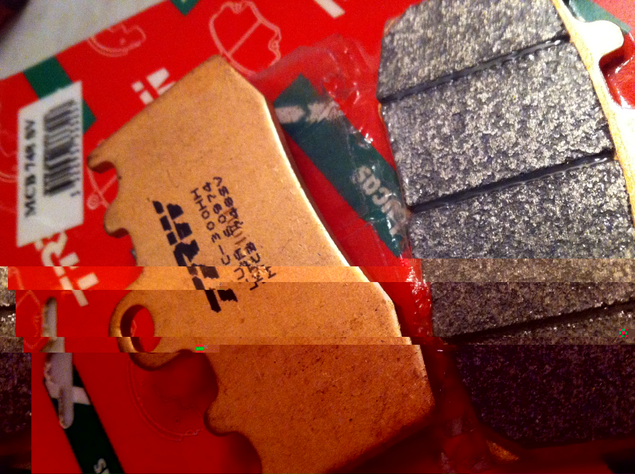

BTW: Gutes Photo :-)
Beiträge: 4956
Re: Bezugsquelle für Lucas Sinterbelag gesucht
Nu hat´s mir irgenwie doch keine Ruhe gelassen. Also schnell raus in die Garage und die neuen Sinters für die Kuh abgelichtet ....
"KBA" Nummer und "SV" für Sinter ....
Mistel
Beiträge: 713
Wohnort: Donzdorf
Beitrag von Mistel »
Hallo Dirk,
wenn ich mir den ausgefransten Rand Deiner neuen Beläge anschaue und mit meinem Bild vergleiche, sowie mir dabei vorstelle, daß die glänzenden Erhebungen Deines Belages nach dem "Einbremsen" auf einer Höhe mit dem grauen Hintergrund liegen...dann unterscheiden sich unsere Beläge sichererlich nur marginal...
Also ist meiner nun auch ein Sinter - was meinst Du?
