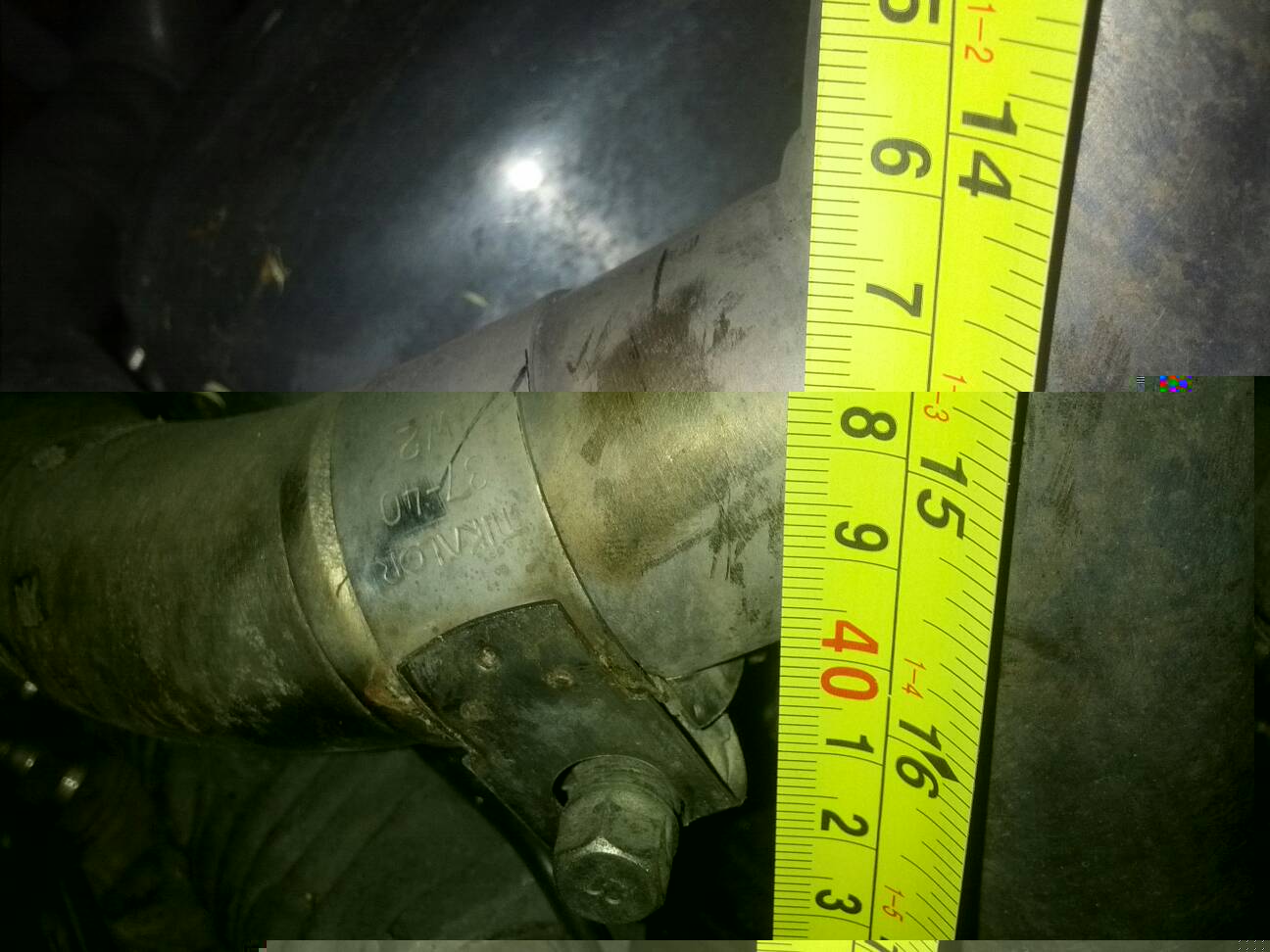

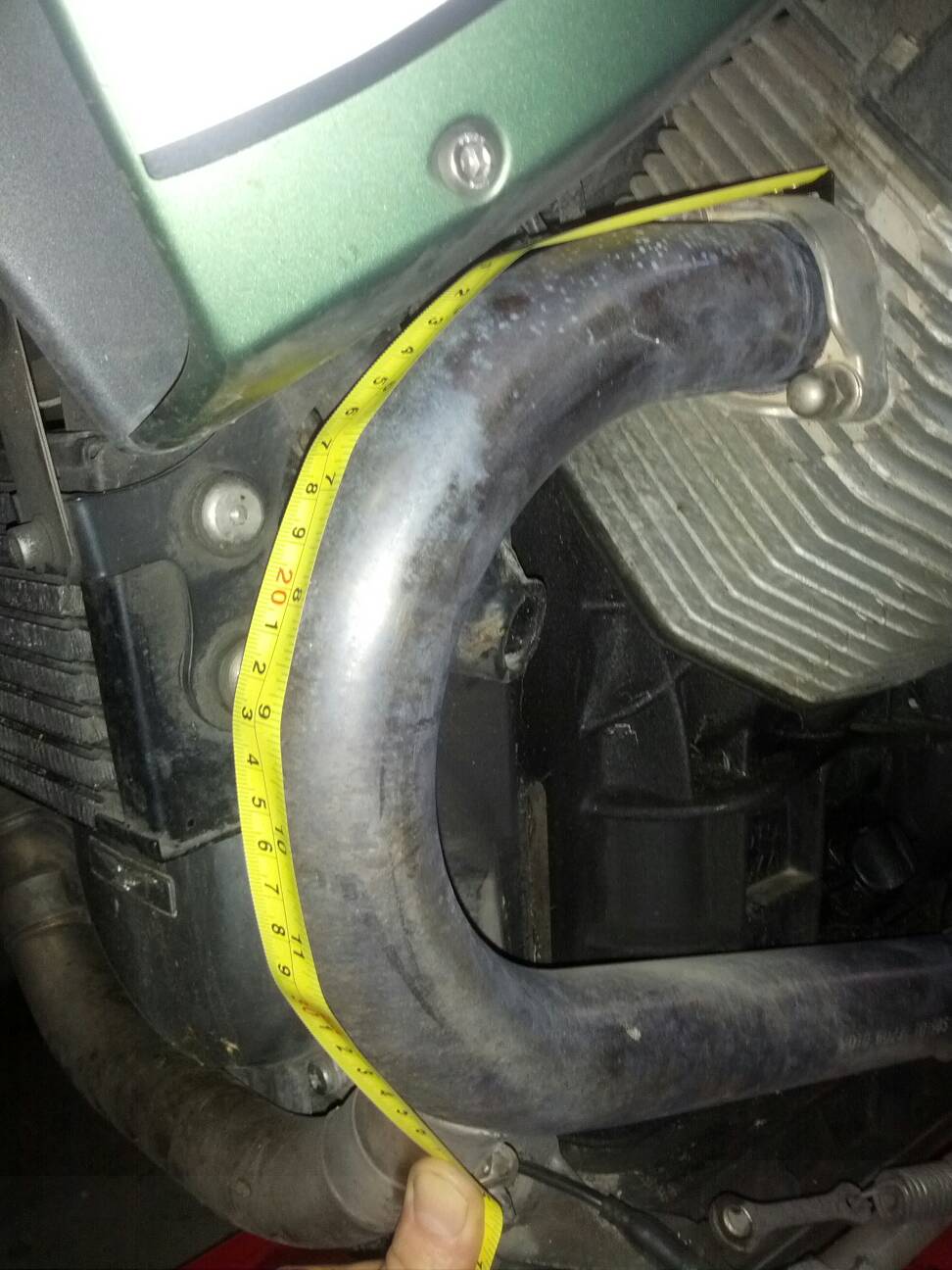

Das Maß ist 39cm.
Gemessen außen am Abgasrohr entlang, von (a) Zylinderkopf Auslass bis (b) Mitte Stutzen f. Interferenzrohr.
Und weil ich grad beim Fotografieren war:

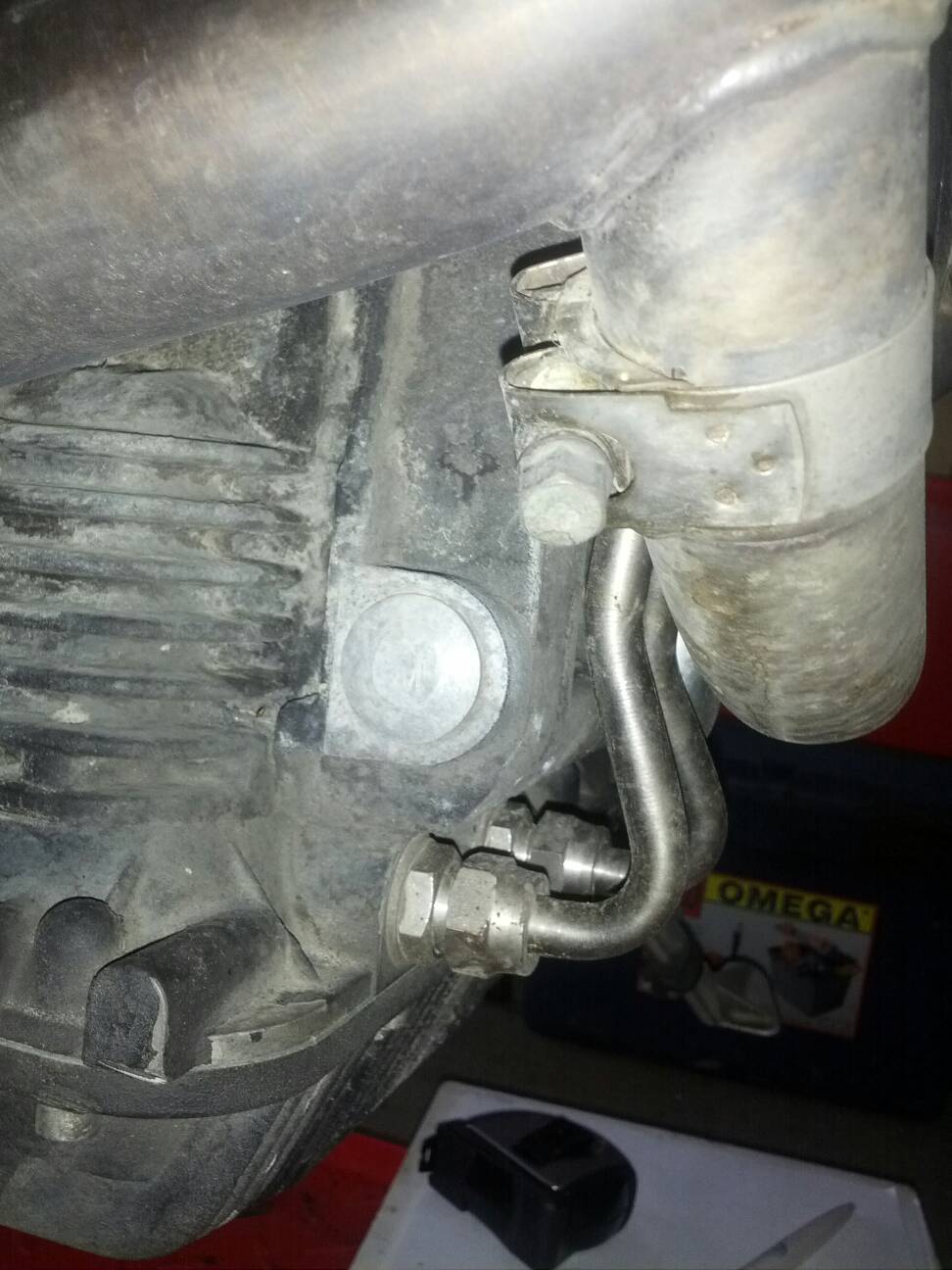

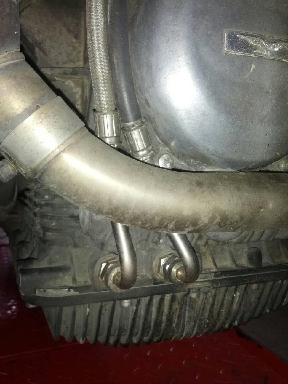

Wie schon gesagt musst du wegen des querliegenden i-Rohres die beiden Öl Leitungen abändern. -M-

nur so als Tip ... versuche nicht an den Rohren der Ölzuleitungen zum Ölkühler rumzubiegen ... die brechen ab ... ich hab´s probiert
