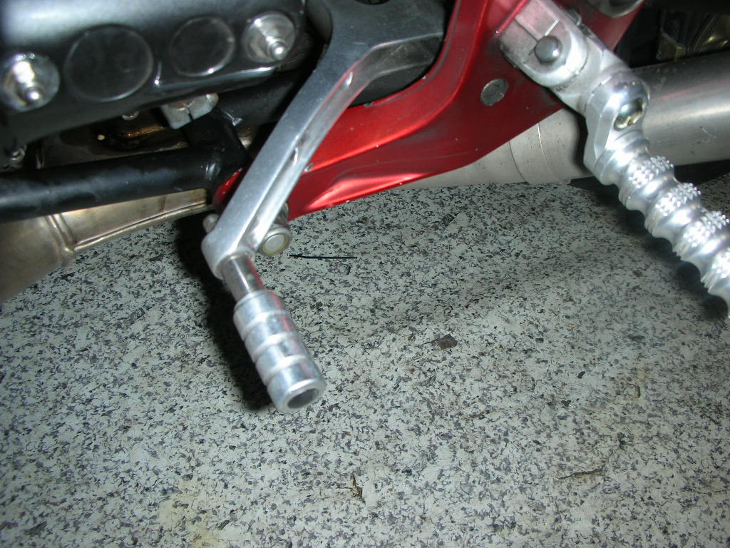

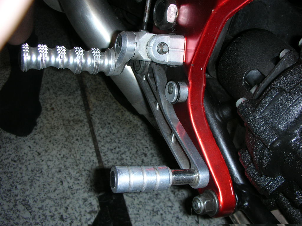

Bettina hat geschrieben: Likedeeler, kannst du gelegentlich bitte mal ein Bild posten?
Gern :-) , Bremse:
Schaltung:
Die Aluteile sind im ersten Drittel hohl. Damit kein Dreck reinkommt habe ich einen Lochstopfen eingesetzt. Die Schraube geht durch den Hebel und ist mit einer Mutter gekontert.

Das ging aber schnell!
Sehr gut, so mogg wier datt (wie der Ruhrie sagt, wenn er den nordischen Dialekt imintiert)
Im Ernst, das ist doch die Lösung! :clap: Was soll ich lange nach neuen Hebeln suchen!
Vor allem sehen die Aluhülsen besser aus als Gummis.
Wo kriegt man die?
Das einzige, was mich ein bisschen stört ist, dass man den Rückbau zur Originalversion nicht mehr so einfach machen kann, wenn man die Hebel durchbohrt.
Aber was soll's, das runde Teil mit dem Loch nicht in der Mitte, gegen das im ersten Bild der Bremshebel schlägt, habe ich auch schon neu drehen lassen, damit der Hebel tiefer kommt.
Was tut man nicht alles, damit der Hobel bequemer wird! :schwitz:

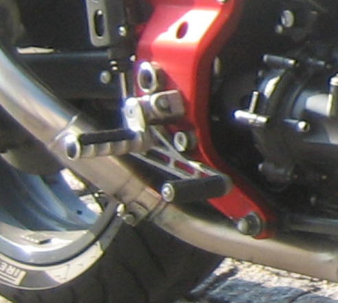

Drück mal hier.
Habe mit meiner V11 Modell gestanden. Schalt- und Bremshebel sollten allerdings verlängert werden. Habe ich mit ner längeren Schraube, Aluhülse und nem Gummistück gemacht.
Habe aber wieder zurück gerüstet, weil ich es m.E. mein Problem nicht wirklich gelöst hat.

die Aluhülse am Schalthebel macht dir den Stiefel kaputt!
besser ist zb nuten zu stehen und O-Ringe drüber zu ziehen...
dass die Stiefel Oberseite nur mit dem Gummi und nicht mit der gerändelten,rauhen Aluoberfläche kontakt hat.

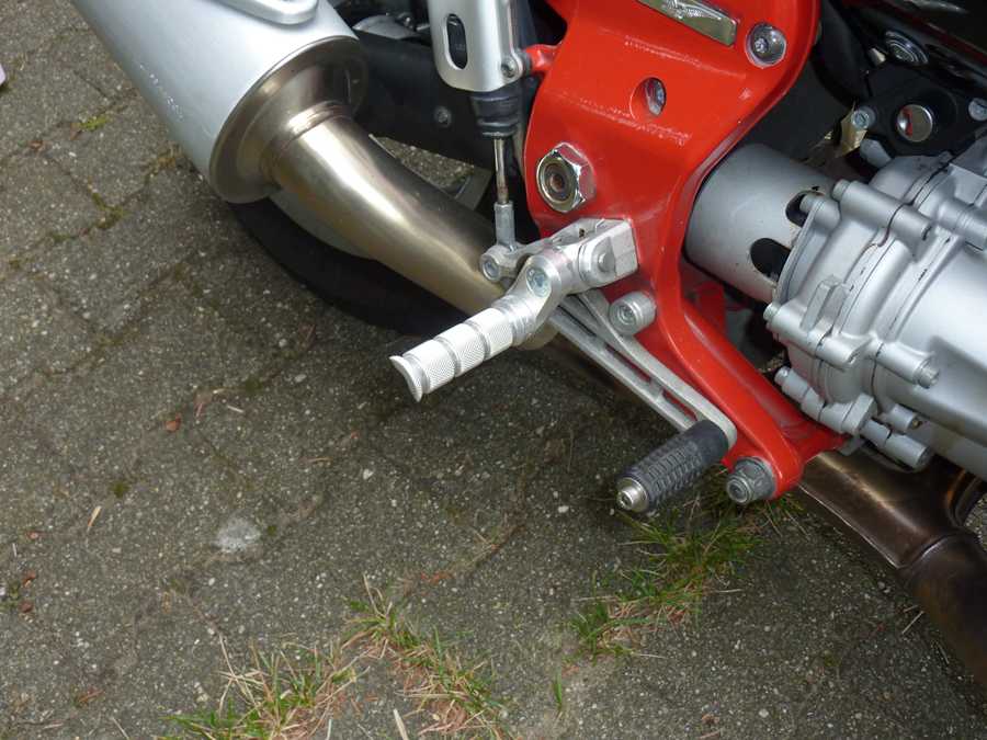

Beiträge: 10012
Re: Fußrasten, neue Hebel für Kupplung und Bremse
Ludentoni hat geschrieben:Die Centaurohebel und vorverlegten Rasten passen auch mit einer kleinen Änderung ( zus. Blech ) am Schalthebeldreieck. Evtl. wäre das ja noch ne Alternative? Bequem sind die Centaurohebel, sehr bequem.
L-Toni, das gefaellt mir sehr gut.
Stimmig.
Besser als die von mir nachgeruesteten Buell Ulysses "Foot pegs" , die zwar funktionell gut sind aber sch**e aussehen - zu schwer, zu trampelig, zu wenig 'italienisch'.
Sehr schoen

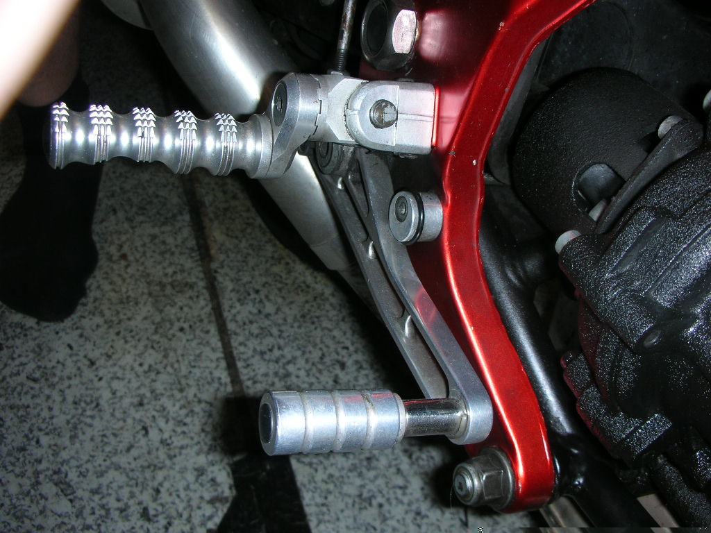

Beiträge: 4493
Noch ein paar Bilderchen
Schaltung
Schaltung
Bremse
Bremse

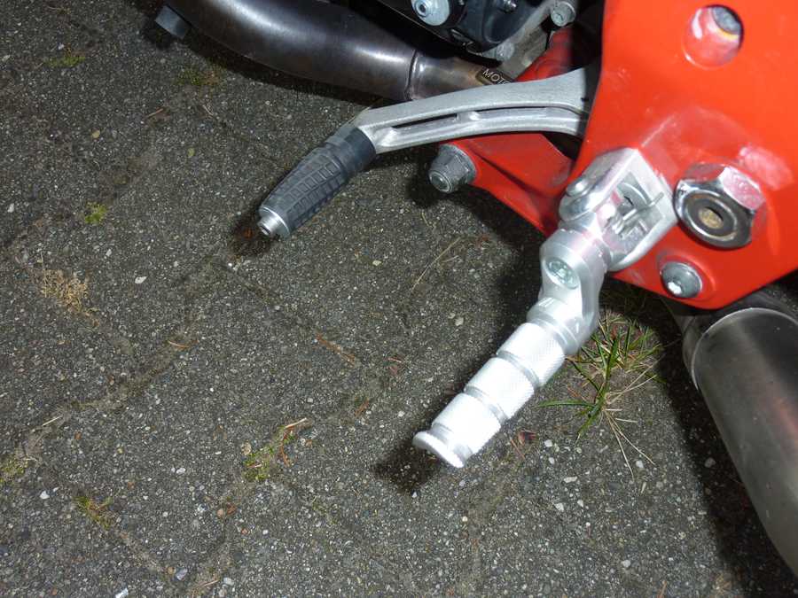

Beiträge: 4092
Leider schlechte Qualität der Vergrößerung.
Längere Schraube + Aluhülse und darüber einen 1/2 Fussrastengummi
