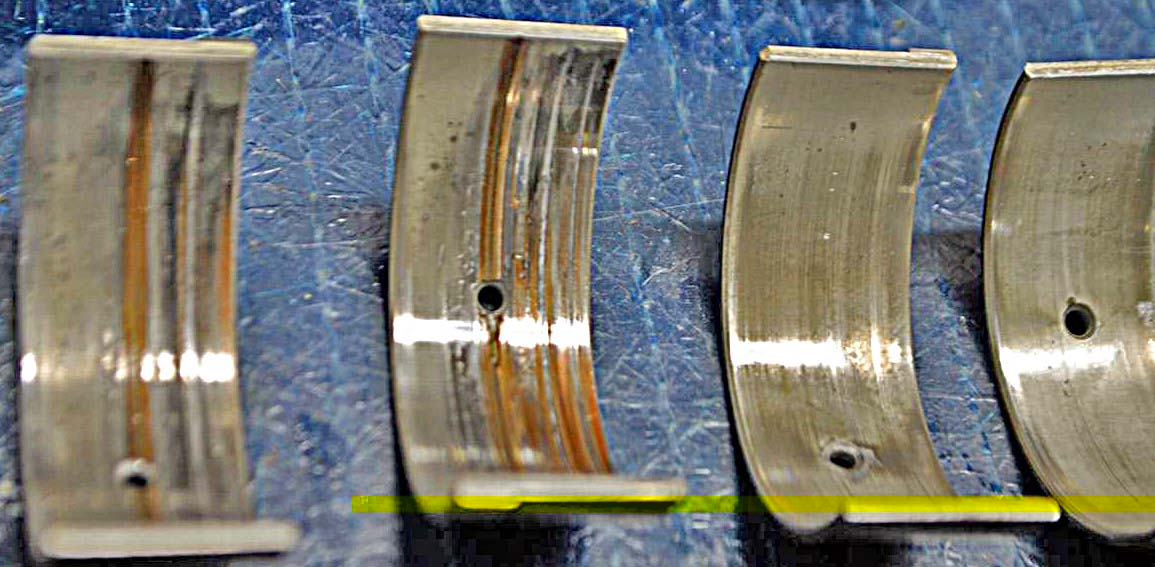

ich würde an eurer Stelle die Kurbelwelle ausbauen
