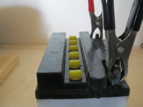

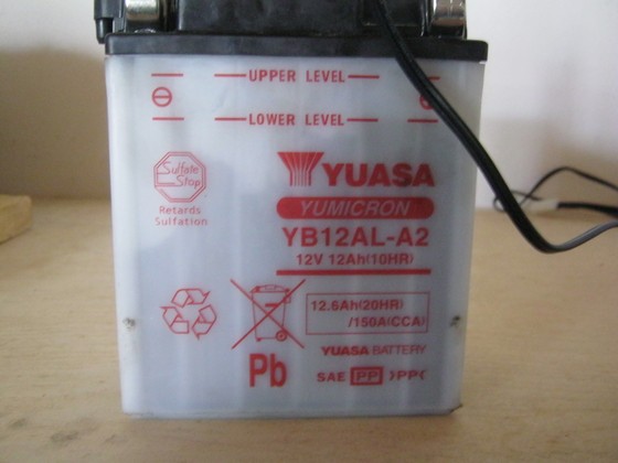

Schön langsam beginne ich mein Unfallmotorrad zu schlachten.
Unter anderem habe ich jetzt die auf den Bildern gezeigte Batterie übrig.
Kann man diese Batterie bedenkenlos bei der V11 verwenden?
Danke im Voraus.
Danke im Voraus.

Die Batterie kannst Du nur stehend einbauen. Passt die dann auch unter die Sitzbank..?

Danke für die Antwort.werner hat geschrieben:Die Batterie kannst Du nur stehend einbauen. Passt die dann auch unter die Sitzbank..?
Ich habe eine V 11 CS Baujahr 2003 und kann die Batterie nicht stehend einbauen.
Schade wenn es nicht funktioniert.
Die Batterie ist erst ein Jahr alt und voll funktionsfähig.
Bis die Batterie von meinem Gespann, in dass ich eine stehende Batterie einbauen könnte, soweit kaputt ist, dass ich eine neue Batterie brauche wird es wohl solange dauern, dass diese nun nicht benötigte Batterie auch kaputt ist.
