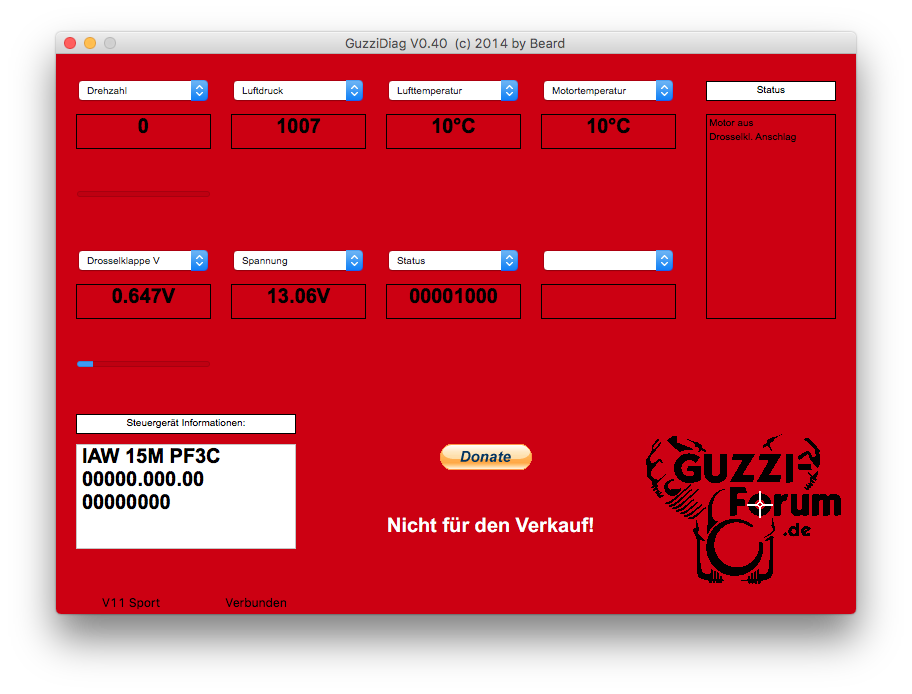

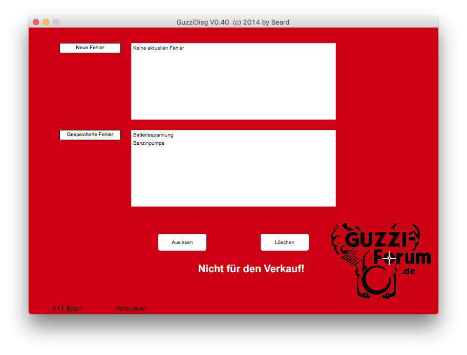

Ein kleines "EKG" gemacht. Da ist Spiel für Interpretation und Kaffeesatzlesen bei der "Neuen Silbernen" ...
- Beiträge: 10036
Re: V11 Ersatzteile Spender
Dirk... So schlecht schaut doch die Guzzi-Diag Diagnose ned aus, oder? Alles dran was wichtig ist. Und gut.
- Beiträge: 4956
Doku: V11 Ersatzteile Spender
Die 1007mbar und ueber 600mV Drosselklappe sind ein wenig auffaellig in verbindung mit einem nicht identifizierten Kennfeld.
