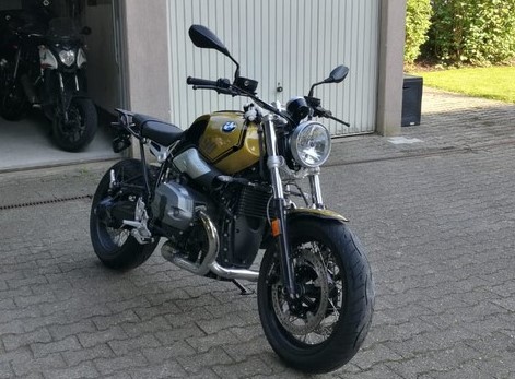

@Gottfried: Ich habe auch längst eine! :mrgreen:

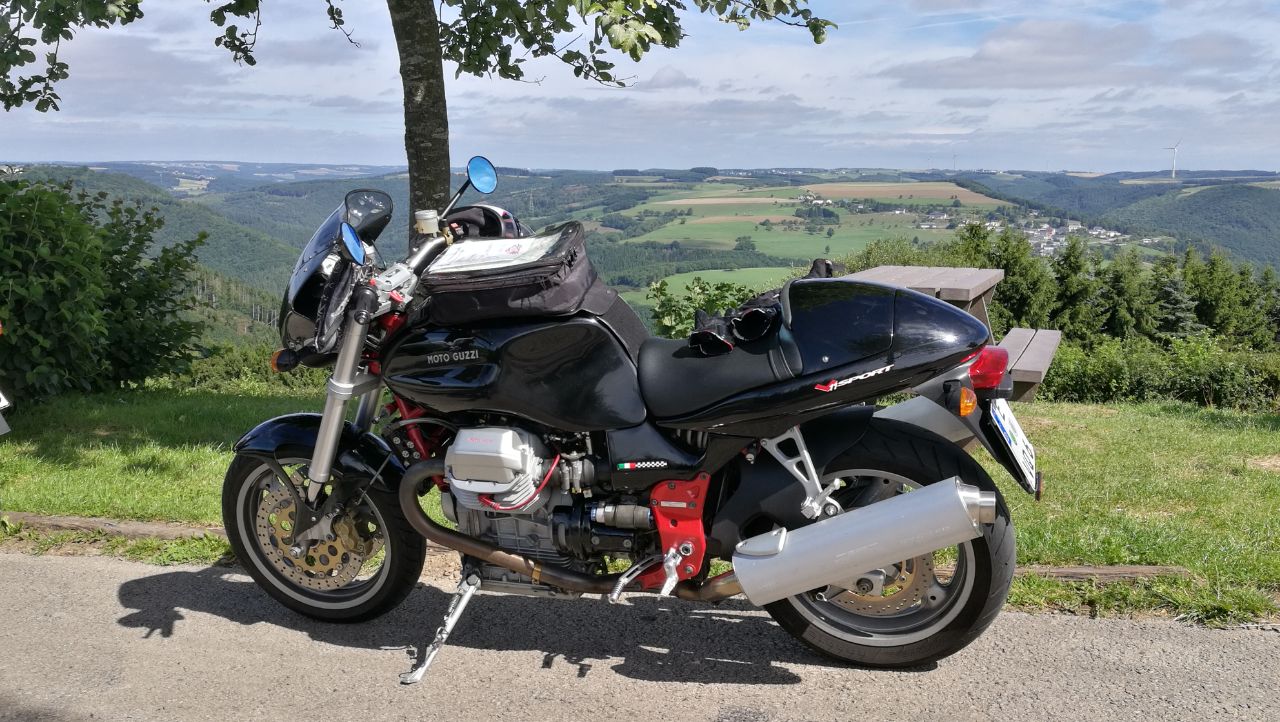

mein Goldstück gibt es bestimmt kein zweites Mal.

... und wer sagt, dass Frau nur eine haben darf???

Es gibt schlimmere BMW's ;)

Bettina hat geschrieben:
...mein Goldstück gibt es bestimmt kein zweites Mal.
Selbst in pink mit weißen Rädern wird eine T immer ein Massenmotorrad bleiben. :-D
Eine Elfe dagegen immer ein seltenes Motorrad.
Eine BMW ist prima zum ge und verbrauchen, da Motorräder, Ersatzteile günstig und reichlich und auch gebraucht verfügbar. Für den Preis eines gebrauchten Elfenkopfes gibts schon einen kompletten Vierventilboxermotor...
Eine Guzzi dagegen ist einfach zum besonderen Genuß... ;)
:o :o :o
Na, Geschmäcker sind halt verschieden... :mrgreen:
