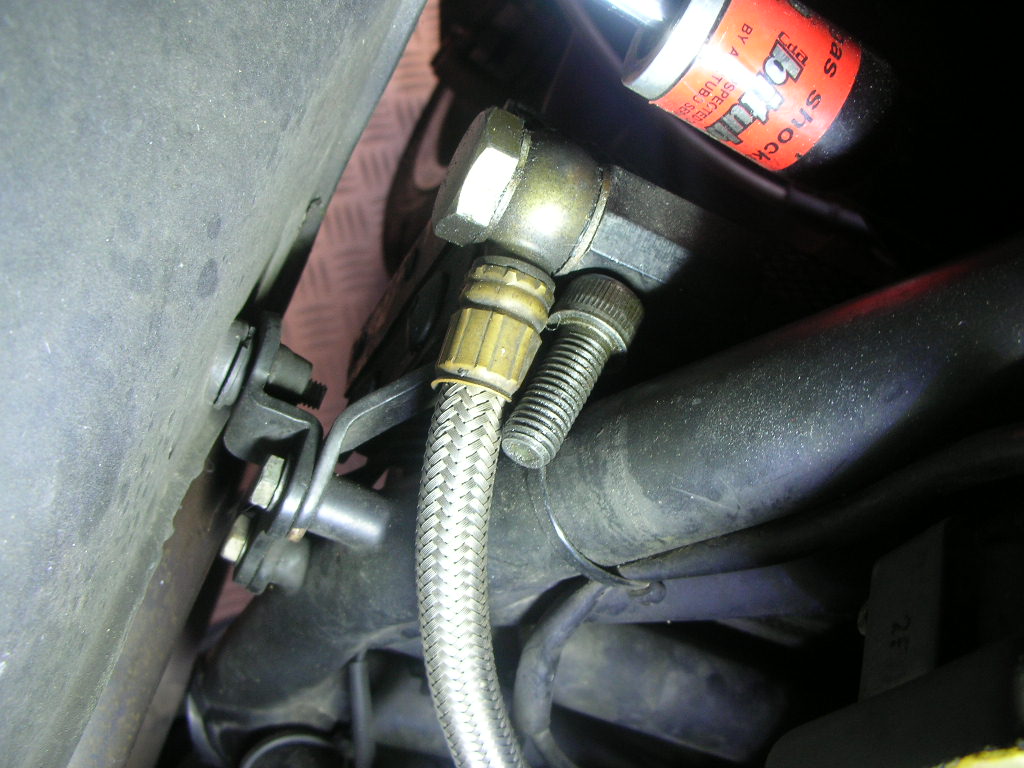

Zeig doch bitte mal mit Foto, welche die böse Schraube ist.

Martin: hier das "kuschelige" Plätzchen der Schraube:
Uwe: es ist eine der oberen Schrauben. Ich weiß nicht, ob deswegen gleich die ganze Mühle auseinanderfallen würde (die Zweite war ja auch schon locker).
Bislang habe ich so etwas zum Glück immer rechtzeitig entdeckt, aber ein ungutes Gefühl bleibt.

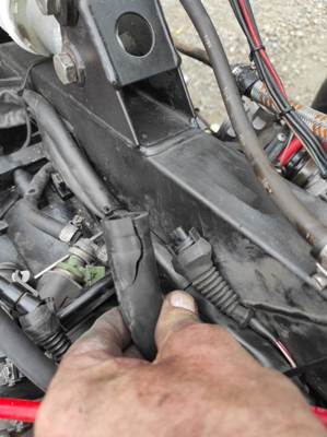

Dann lieber sowas, das merkste recht schnell ;) :
Der Schaden wird jetzt fix behoben und mein Provisorium gegen ein neues orschinool Formteil ausgetauscht.
