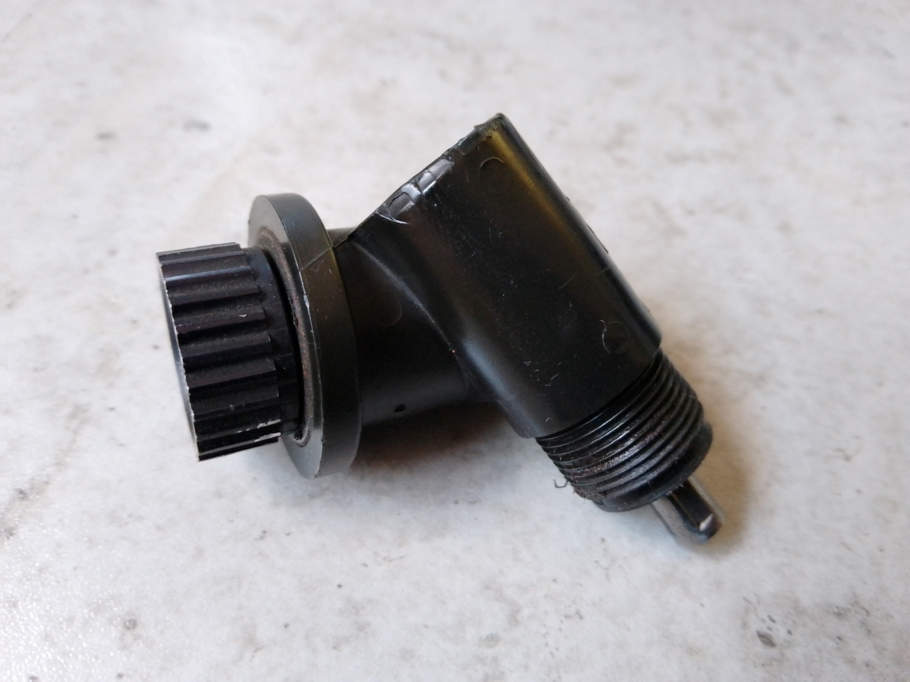

bei meiner KS (Modell 2001) ist der Winkeltrieb am Getriebe defekt. In NEU gibts nur noch Nachbauten, aber TLM hatte mal ein Set mit alternativer Welle und Adapter gebaut, die sich am Getriebe ohne Winkeltrieb befestigen ließ. Hab im Forum ein wenig gesucht und Einige haben sich so ein Teil wohl schon mal montiert.
Meine Frage: funktioniert das dauerhaft?

Um das für den Nicht-so-häufigen Schrauber verständlich zu machen :
Du redest über den Antrieb der mechan.Tachowelle zum Tachometer, und zwar den schwarzen.
Richtig ?
Richtig ?

Moin Kay,
Teo nimmt eine der Ballabiowellen, und fertigt einen Adapter für den Veglia an. Dann passt die HUR/ITI Welle auf den Veglia. Für die Ballabio hats ein Rundschreiben gegeben, da kollidierte der Bogen der Welle mit der Einspritzbrücke und es kam zu gerissenen Wellen, daher verschiedene Wellen, was davon noch lieferbar ist müsste man gucken...

Hallo Martin
Es geht um den Winkeltrieb für die Welle am Getriebe (weißer Veglia), den Winkeltrieb am Tacho habe ich bereits letztes Jahr im Rahmen eines Tachotausches neu gemacht. Den hatte ich natürlich zuerst im Verdacht, da es auch nur ein Nachbauteil ist. Er war aber unschuldig ...
Hallo Reiner
Dann komme ich eventuell vom Regen in die Traufe? Angeblich hatte Theo ein Zettel beigefügt, wie man die Welle bei der V11 verlegen muss. Auf der Page finde ich jedoch das Produkt nicht mehr, dafür bieten andere so einen Umbausatz an. Stets mit Lieferzeit ... und wenn man z.B. am See 2 Wochen kalkuliert, sind es schnell mal 4 und mehr.

Vermutlich das Beste: neue Welle + Getriebe-Winkeltrieb aus dem Nachbau. Sauber verlegt hälts vielleicht ja ein paar Tausend.
