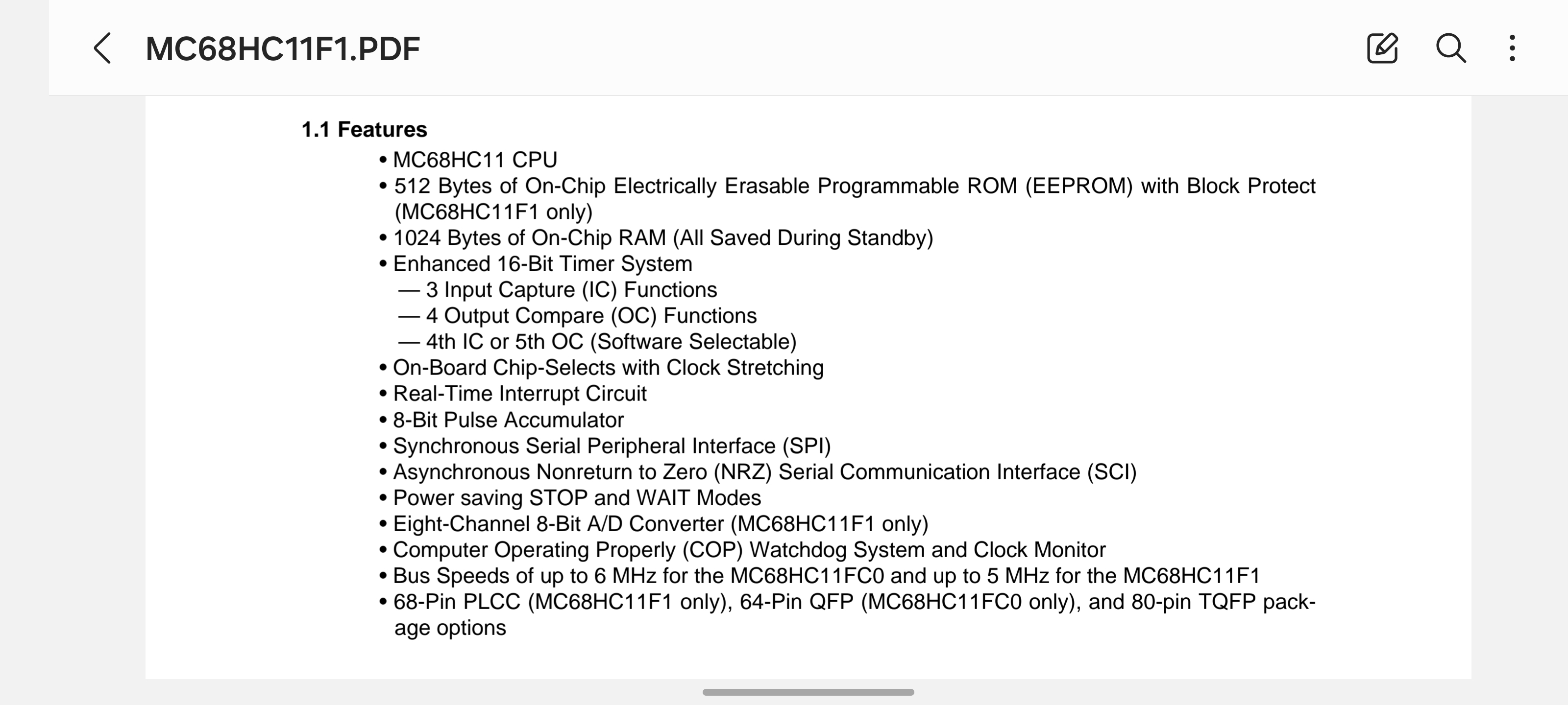

Ja ... kann gut sein daß der Prozessor im Einspritz-Rechner IAW 15M.C8 unter bestimmten Fahr-Bedingungen an der Kat- Lambda- Sonde schlicht überfordert ist und dann eben keine (oder verzögerte) Steuersignale mehr für Kraftstoff-Pumpe oder Zündspulen abgibt.
Ich habe nur wenig Infos über den verwendeten Chip und die Takt-Frequenz finden können. Ich entnehme einem Foto
. Motorola 68 HC11
. Von 1984
. 8-Bit Mikrocontroller
Dt. Wiki = https://de.m.wikipedia.org/wiki/Motorola_68HC11
Engl. Wiki ist besser ==> https://en.m.wikipedia.org/wiki/Motorola_68HC11
Quelle : http://www.f-autronica.it/imagfun.htm[I ... 48ba04.jpg[/IMG]

Der 15M hat ja wirklich kaum Rechenleistung. 0,5 Bit ROM und 1 Kbit RAM. Wie ein IBM XT von 1984 :mrgreen:

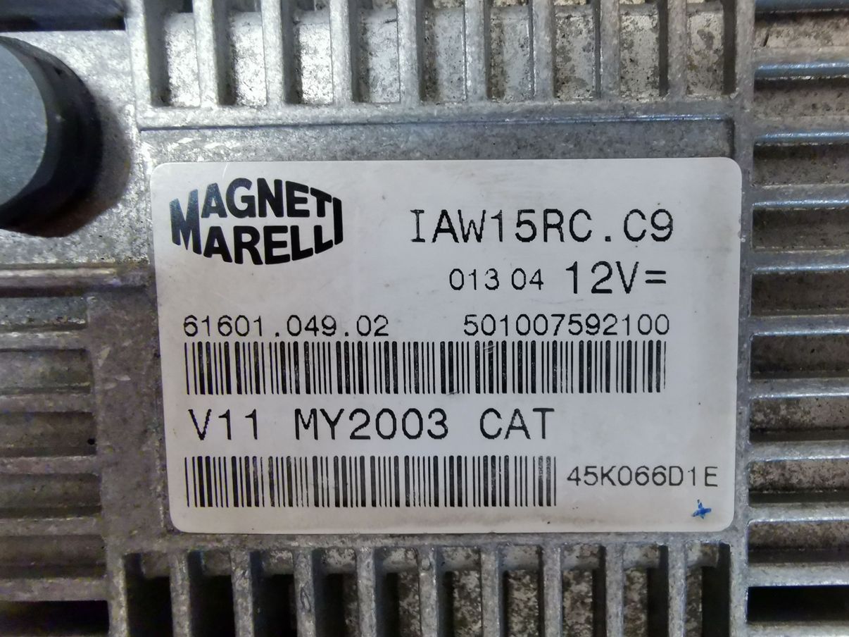

So einen C8-Rechner hatte meine Ballabio ab Werk. Unter dem V11-Etikett ist ein California-Etikett. Genau damit hat die Machine diese Aussetzer. Das ist nicht oft, aber nervt ungemein. Mit dem C5 ohne Lambda-Regelung läuft die Maschine viel besser und nimmt auch spontaner Gas an.

MARELLI IAW15xx sind alle. Der IAW15M ist das ältere Modell. Der funktioniert ohne Lamdaregelung. Der IAW15RC ist die neuere Version mit Lamdaregelung. Ich vermute Du hast original einen IAW15RC.C8 drin. Das Mapping darauf taugt nichts. Da ruckelt die Maschine > 2900 U/Min.
Bin auch gerade am Testen mit einem IAW15RC.C8-Rechner und IAW15RC.C9 Mapping. Die ersten 10km ohne Ruckeln. Der IAW15M.C5 scheint mir direkter Gas anzunehmen, da der keine Lamdaregelung hat. Nächste Woche werde ich mal CO-Messung durchführen.

nun ein abschließendes Testergebnis mit unterschiedlichen Mappings und den beiden unterschiedlichen Rechnern für die V11-Modelle mit einem V11-Kathalysator-Modell. Grundsätzlich gab es zwei Steuergeräte für die V11-Modelle:
1. Marelli IAW15M.Cx (für Modelle ohne Lambdaregelung)
2. Marelli IAW15RC.Cx (für Modelle mit Lambdaregelung)
Das IAW15RC-Steuergerät scheint ein Problem zu haben das Ruckeln bei 2500-3000 U/Min. komplett zu beseitigen, bzw. gehe ich davon aus, dass die Rechenleistung der IAW15-Modelle einfach zu gering ist und gelegentlich Aussetzer der CPU (zu langsam berechnet) zu kurzzeitigem Magerruckeln führen. Das ist nur eine Vermutung von mir und nicht gesichert. Ich habe unterschiedliche Fahrversuche mit unterschiedlichen Mappings auf beiden Rechnern getestet. Fazit dazu:
1. IAW15RC.C8 ist fehlerhaft. Da ruckelt die V11 immer wieder bei niederen Drehzahlen
2. IAW15RC.C9 Stand 2003. Die Maschine läuft deutlich ruhiger bei niederen Drehzahlen. Die Aussetzer sind nur noch selten und weniger intensiv
3. IAW15RC.C9 Final Mapping Stand 2004. Die Maschine verhält sich kaum anders als bei 3. (Stand 2003)
4. IAW15M.C5. Das ist der Rechner ohne Lambdaregelung und damit läuft die Kathalysator-V11 am besten.
Meiner Meinung nach zieht die V11 mit dem IAW15M.C5 am besten durch und der Motor hat damit bei niederen Drehzahlen keinerlei Aussetzer. Voraussetzung ist natürlich eine gute Einstellung der Einspritzanlage. Alternativ ist das IAW15RC.C9 bei sportlicher Fahrweise auch erträglich. Das an meiner Ballabio verbaute IAW15RC.C8-Mapping nervt ohne Ende. Ich hab einen IAW15M.C5-Rechner drin und für die Abgasuntersuchung kommt der originale IAW15RC mit C9-Mapping rein.
