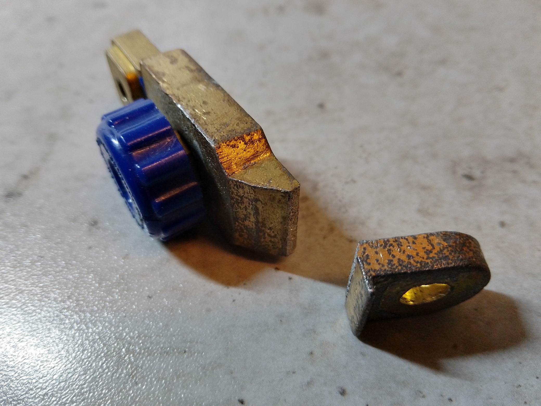

zur Info für alle Bastler und Batterietrennschaltereinbauer :mrgreen: . Ich hatte mir vor ca. 5 Jahren einen Trennschalter an die Batterie geschraubt. So konnte ich die Diva mit einem "Fingerdreh" bequem die den Winterschlaf schicken. Hat auch immer gut geklappt, aber nun dieses:
An der schwächsten Stelle hat das Frollein ihre good Vibrations wirken lassen und ... ganz fies! ... einen Haarriss wachsen lassen :schimpfe: . Bei der Suche nach einem Masseproblem hab ich dann auch das Teil ausgebaut und hatte plötzlich 2 Teile in den Fingern. :schwitz:
Ich hatte bereits den Regler in Verdacht, dass er altersbedingt langsam schwächelt. Aber nach Rückbau auf die urschinool Batterie-Anschlusstechnik liefert er nun wieder satte 14,3V :-D .
Ich ergänze daher kleinlaut meine persönliche Verschlimmbesserungsliste um den Batterietrennschalter :lol: .

An meinen Motorrädern hab ich überall so einen Trennschalter dran, wie auf dem Foto oben. Das hat mehrere Gründe. Zum einen bin ich es von unseren Landmaschinen so gewohnt, dass da überall abgeschaltet wird. Es laufen noch ein paar alte MF Traktoren mit, die bei den Versicherungen als "Stadlanzünder" berüchtigt sind. Wegen ihrer konfusen Elektrik Marke LUCAS gibt es da manchmal Kabelbrände. Und auch neue Geräte sind vor so was nicht gefeit.
Und zum anderen stehen die Motorräder in einem nicht mehr genutzten Abteil eines Stallgebäudes und dürfen dort so nur mit abgeklemmter Batterie stehen. Ja und man ist halt auch auf der sicheren Seite wegen ungewollter Entladung der Batterie im Stand. Die BMW meines Bruders hat so schon zwei Batterien tot gemacht. Und die neue V 100 die ich habe neigt da anscheinend auch dazu.
Worauf man bei diesen Trennschaltern wie anfangs abgebildet achten soll ist, dass die an den Kontaktflächen zum oxydieren neigen und dort vor Saisonstart kontrolliert und gegebenen Falls gereinigt werden sollen.
