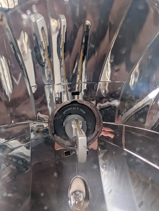

ich hab bei meiner Lehmann einfach nur die normale H4-Halogen durch eine Philips LED mit KBA-Nummer ersetzt.
Nach allen Regeln der Kunst ist das zwar auch nicht zulässig, weil die nicht explizit für die V11 freigegeben ist, aber bei allen bisherigen Kontrollen hat die Rennleitung nur die KBA-Nummer am Ring des LED-Leuchtmittels gesehen und war zufrieden :)
Kleiner Nachtrag: Ja, das war Plug&Play, lediglich die Öffnung im Gummideckel musste ich ein wenig weiten, damit der Lüfter der LED durchpasst und #Lüfter: Ja, man hört ihn wenn der Motor nicht läuft :-D

Beiträge: 1988
Re: LED-Scheinwerfer-Einsatz
@ Kampfhörnchen,
du hast den Löffel ausgebaut, passt die LED nicht dahinter? Denn dahinter würde die doch gar nicht auffallen...

Ludentoni hat geschrieben: Di 23. Sep 2025, 08:04 @ Kampfhörnchen,
Löffel? Welcher Löffel? Wenn da einer war, hat ihn der Vorbesitzer wohl ausgebaut :-D
Und auf den Ersatzteilbildern von SD sehe ich da auch nix.
Aber meistens erkennen die Freunde das am auffallend kalten Licht, aber es gibt ja auch die Vintage-Leuchtmittel in warmweiß :-)
Beiträge: 1988
Du kennst den Löffel nicht? :o
Die meisten, so wie ich auch haben den sicherheitshalber ausgebaut, weil der gerne bricht und dann den Reflektor zerkratzt...

Ludentoni hat geschrieben: Di 23. Sep 2025, 09:05 Du kennst den Löffel nicht? :o
Ah, den kenne ich nur von den H7-Scheinwerfern (meine M1100 hat sowas), aber scheinbar hat man das Teil zwischenzeitlich eh wegoptimiert, wenn das Originalersatzteil es schon nicht mehr hat :-D

Man könnte doch auch einfach eine Glaskappe in Form einer H 4 Lampe über die LED stülpen, einfach nen Reagenzglas, graue Farbe... ;)
Das lass ich mir patentieren... :lol:

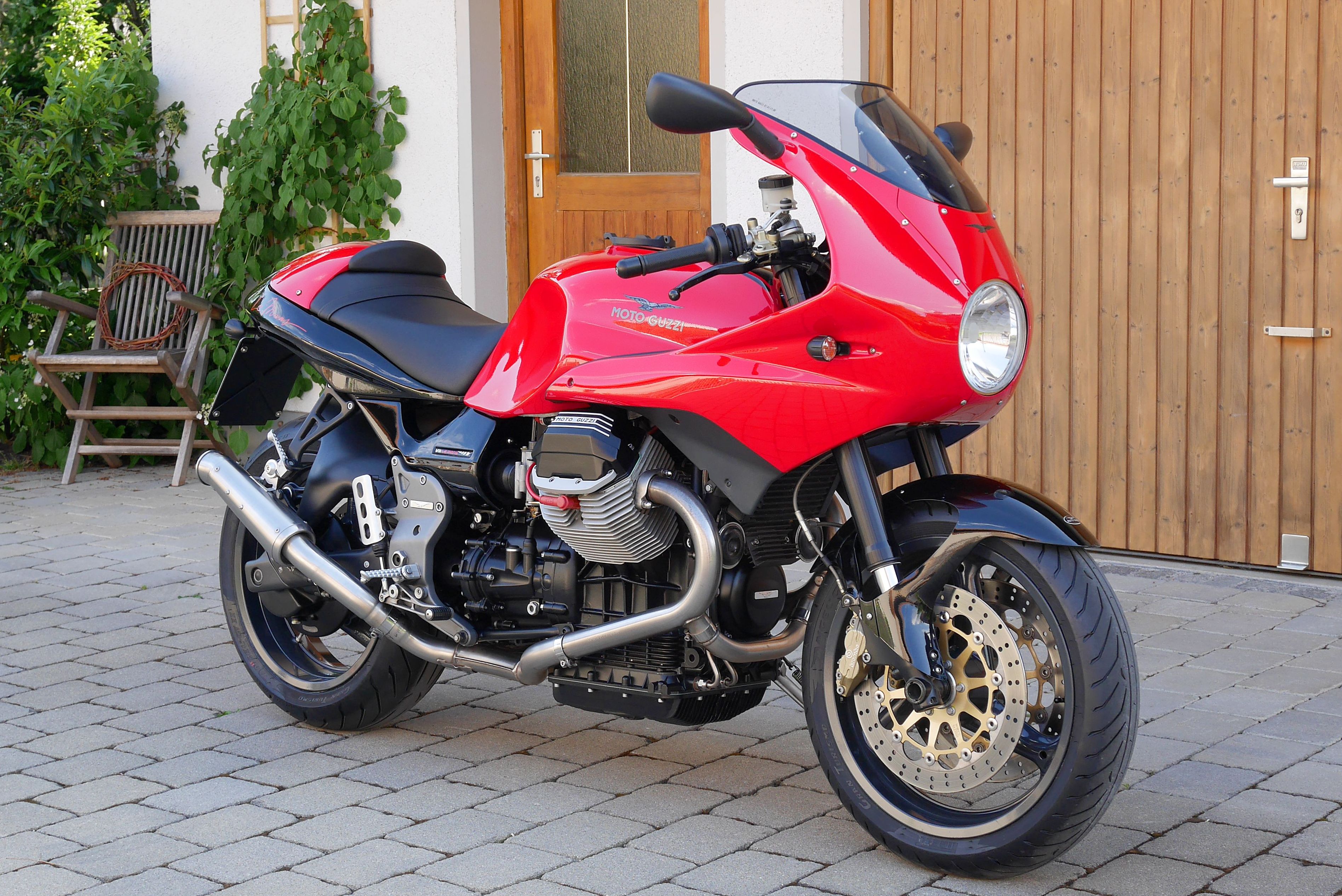

Beiträge: 453
...ich wusste bis heute auch nicht, dass das Dingens Löffel heißt.
:hammer:
Meine hat den nach 23 Jahren noch immer drin und für irgendwas wird er wohl gut sein. Obwohl ich mit der Elfe seltenst nachts unterwegs bin und dafür reicht mir die gewöhnliche H4.

Toni hat geschrieben: Di 23. Sep 2025, 14:23 ...ich wusste bis heute auch nicht, dass das Dingens Löffel heißt.
:hammer:
Schöne Blinker und Endtöpfe! Was sind denn das für welche? (Gerne per PN, da eigentlich off topic)

Kampfhörnchen hat geschrieben: Di 23. Sep 2025, 14:29 Schöne Blinker und Endtöpfe! Was sind denn das für welche? (Gerne per PN, da eigentlich off topic)
Ludentoni hat geschrieben: Di 23. Sep 2025, 18:54 @ Hörnchen, ich such auch noch son paar Mivv Pötte, wenn du welche auftust gib Bescheid... 😉
Puhh, vor wenigen Monaten wurden die MIVV Pimmel noch überall zum Schnapperpreis angeboten und jetzt sind sie plötzlich alle weg. :-o
In den Kleinanzeigen verkauft jemand welche, aber die sind auch schon reserviert.
Ich liebäugel ja immer noch mit den MASS-Töpfen. Wenn das mal was werden sollte und diese mir zusagen, dann würde ich mich wohl von den MIVV trennen. ;)
Ansonsten wünsch ich euch viel Erfolg bei der Suche.
Ach ja, Blinker sind die Arizona von ShinYo noch mit klassischen 21W Glübirnchen. ;)
