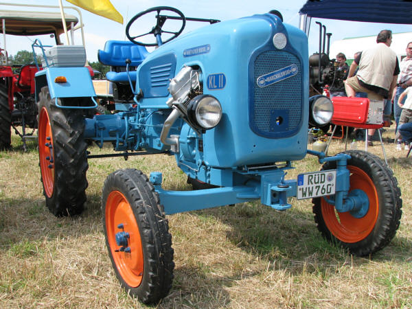

Da bist du mir zuvor gekommen, mit dem Tipp zum Pflanzenöl. Ich hab da ein wenig Erfahrung mit selbstgepresstem Pflanzenöl als Treibstoff für Dieselmotoren und auch in Getriebe oder Hydraulik.
Und einen passenden Motor für den Einbau in eine Guzzi gäbe es auch:
Ich hab den Block schon einmal mit der großen Schieblehre vermessen, der ist in Länge, Breite und Höhe auf 3 cm Gleich mit dem großen Guzzimotor.
Könnte also etwa in Werners Norge hineinpassen. Mit so was wäre die Spinnerbrücke sicher ein vom Namen passendes Ziel.
