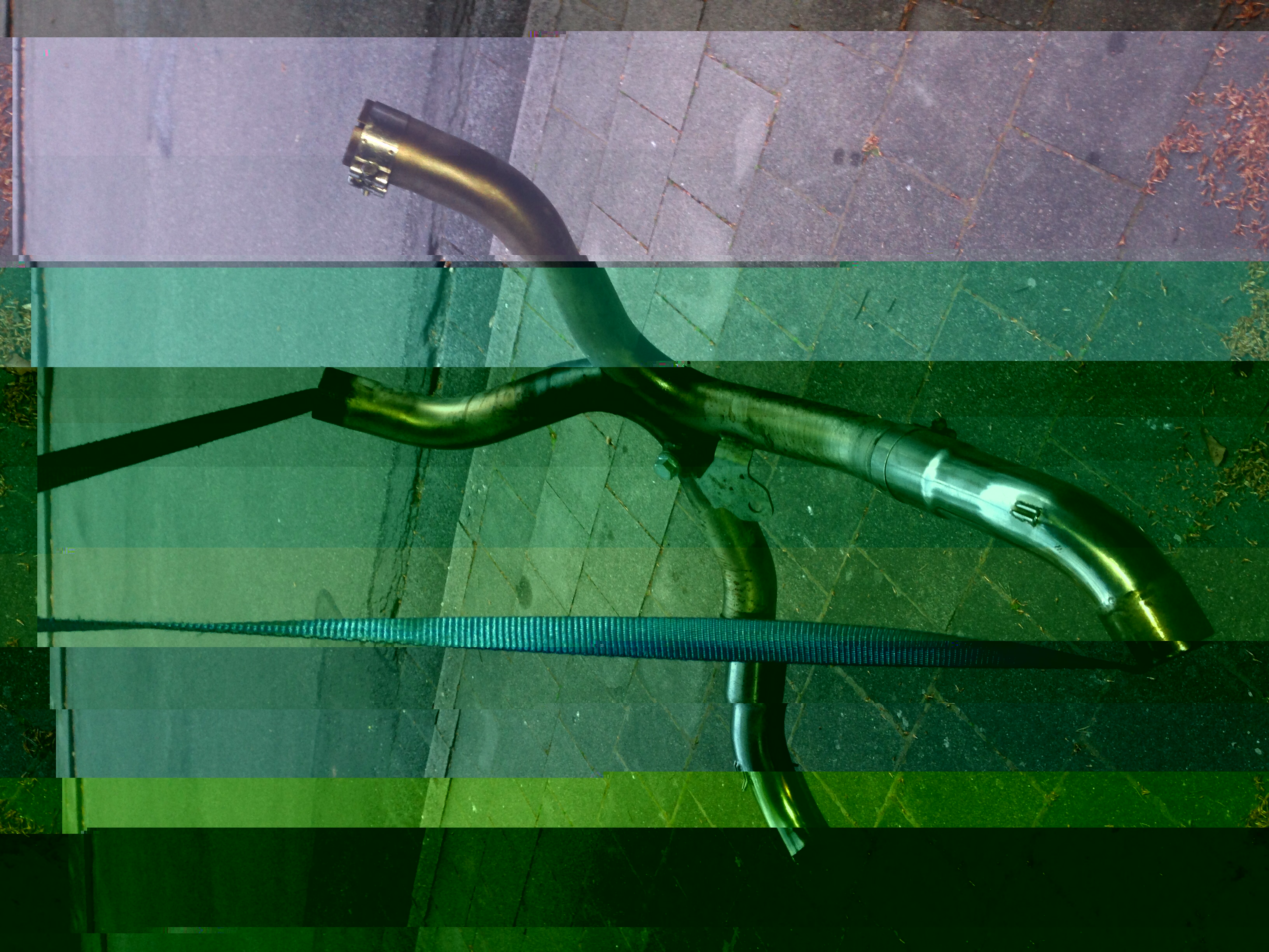

Wenn´s der Stucchi Sammler ist, verhindert der zuverlässig daß irgendwas vom linken und dem rechten Zylinder in Verbindung kommt. Das ist eigentlich kein Sammler, sondern nur ein Adapterstück vom Krümmer zum Auspuff da beide Rohre komplett voneinander getrennt sind.

Also beim sagenumwobenen Stucci sind wir definitiv im Reich der Magie in Zauberei.... ;-)
Beiträge: 11493
Re: Krümmer läuft an
Das ist doch ein X-Chromosom am Spannband.
Andere sagen dazu: "ein eklig öliges Stück Heizungsrohr übern Schrottcontainer Schwebend ..... nicht mehr zu gebrauchen. Ist irgendwo ein Loch drin"

DiLo hat geschrieben: .... Ist irgendwo ein Loch drin"
Nur eins? Ich zähl mindestens 6, wobei eines notdürftig mit `ner Schraube verschlossen wurde. So ein Stucci sollte besser Lochblech heißen. :-)
