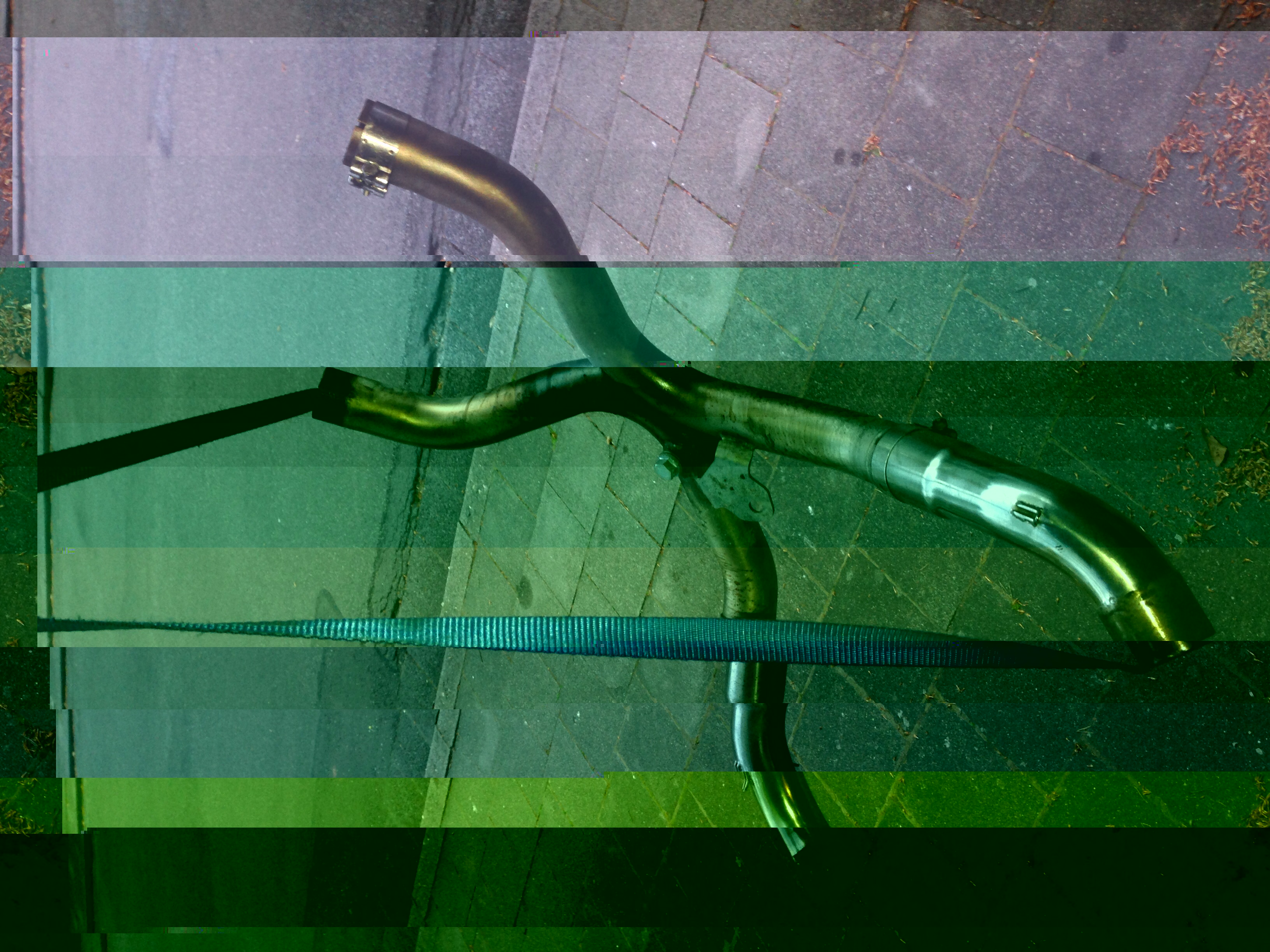

Also beim sagenumwobenen Stucci sind wir definitiv im Reich der Magie in Zauberei....
- Beiträge: 11493
Re: Krümmer läuft an
Das ist doch ein X-Chromosom am Spannband.
- Beiträge: 4937
Andere sagen dazu: "ein eklig öliges Stück Heizungsrohr übern Schrottcontainer Schwebend ..... nicht mehr zu gebrauchen. Ist irgendwo ein Loch drin"
Das ist mir jetzt auch neuAlso beim sagenumwobenen Stucci sind wir definitiv im Reich der Magie in Zauberei....
- Beiträge: 1891
Nur eins? Ich zähl mindestens 6, wobei eines notdürftig mit `ner Schraube verschlossen wurde. So ein Stucci sollte besser Lochblech heißen.DiLo hat geschrieben: .... Ist irgendwo ein Loch drin"
