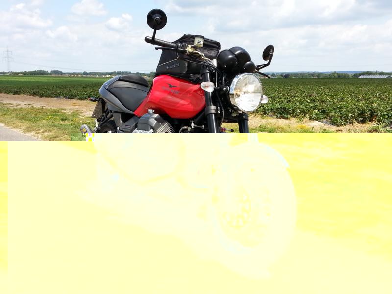

Andreas würdest du mal ein Bild von der Front einstellen? Deine war doch mal ne Ballabio und ist nun nackt?

@ Dietmar: Ein Bild von vorne siehst Du unten.

Andreas vwWe hat geschrieben: @ Dietmar: Ein Bild von vorne siehst Du unten.
Ganz gut "geglotzt" die letzten Wochen :mrgreen:

Der Hebel ist übrigens 1A :)
