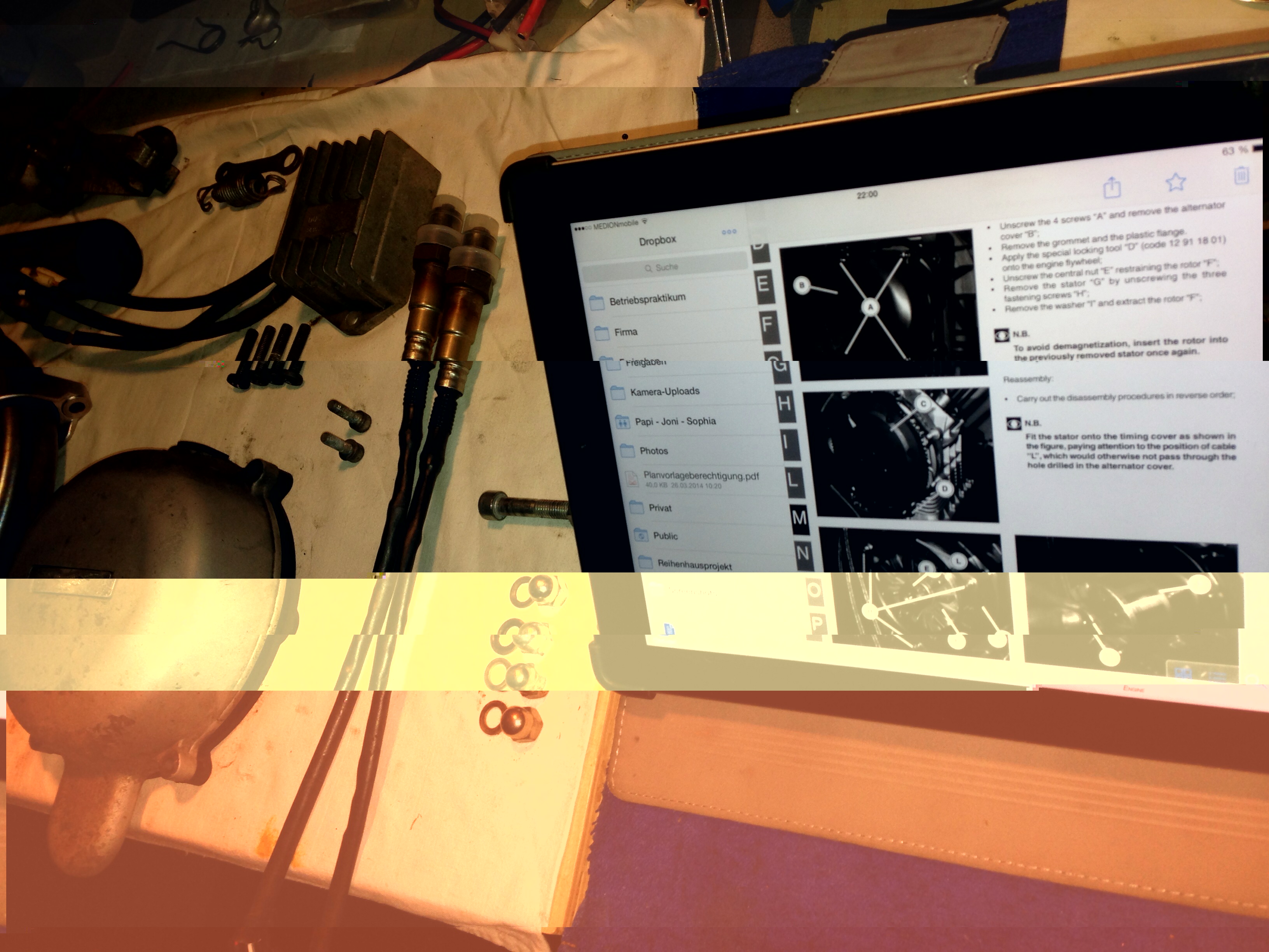

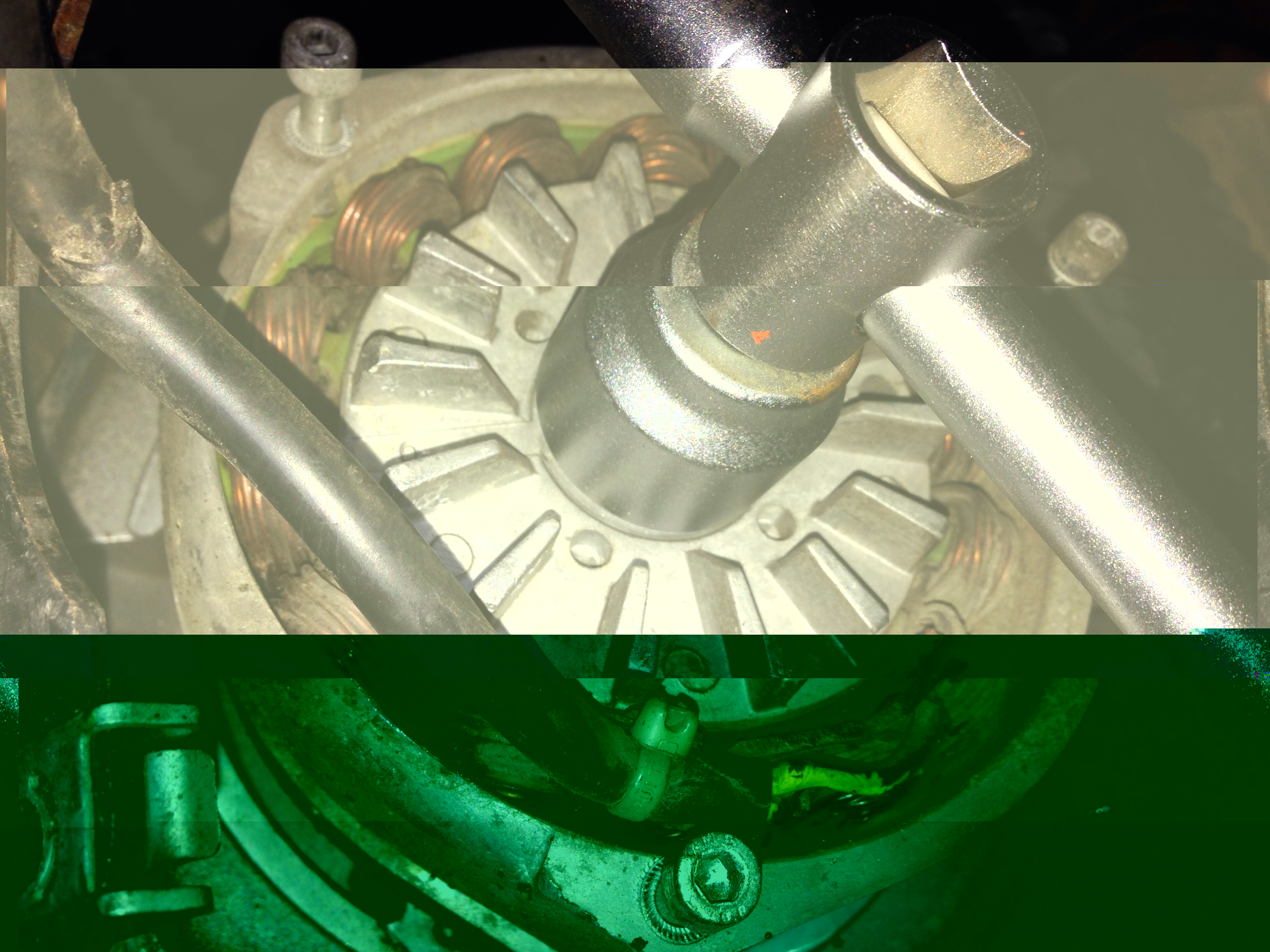

Hatte ich schon erwähnt, dass ich es hasse, wenn im WHB steht "apply the Special locking Tool..."
Ich krieg die schittige Rotorschraube nicht auf :-(
Beiträge: 4956
Re: Steuerkette und Spanner
Ok.... Wo ein Wille ist, da ist auch ein Weg....

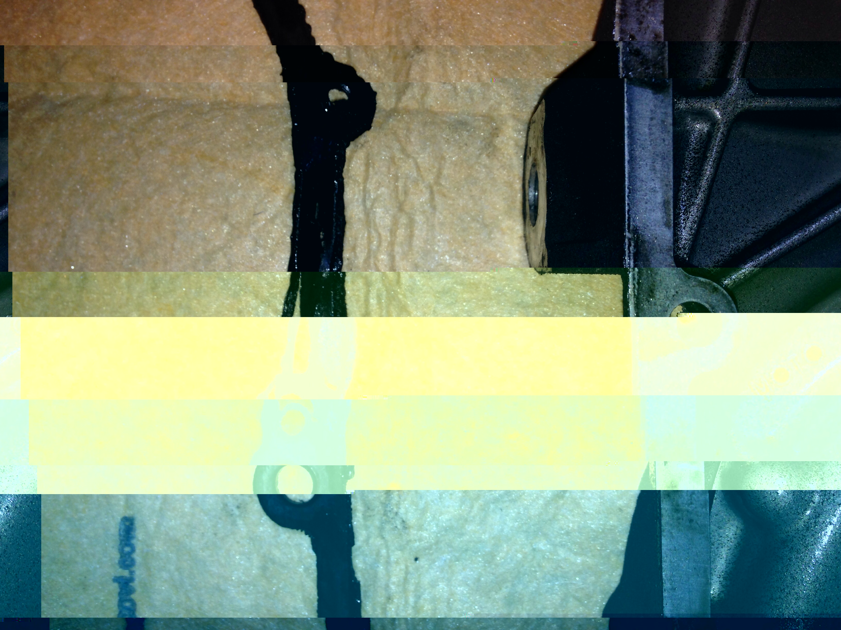

Diese Dichtung hat die laengste Zeit gedichtet...

Mit dem IPad in der Werkstatt, das hat was!
