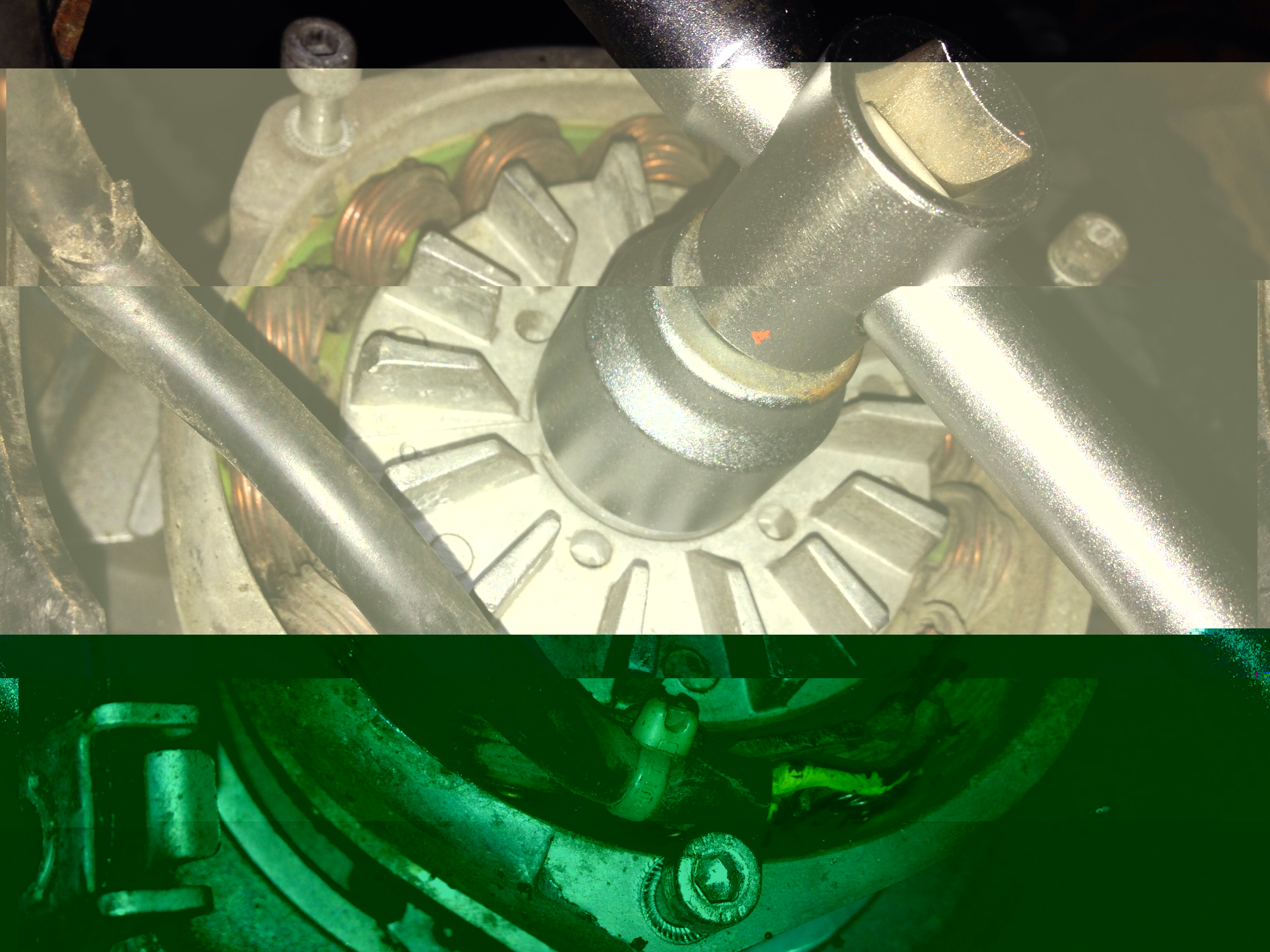

Hatte ich schon erwähnt, dass ich es hasse, wenn im WHB steht "apply the Special locking Tool..."
Ich krieg die schittige Rotorschraube nicht auf
- Beiträge: 4956
Re: Steuerkette und Spanner
Ok.... Wo ein Wille ist, da ist auch ein Weg....

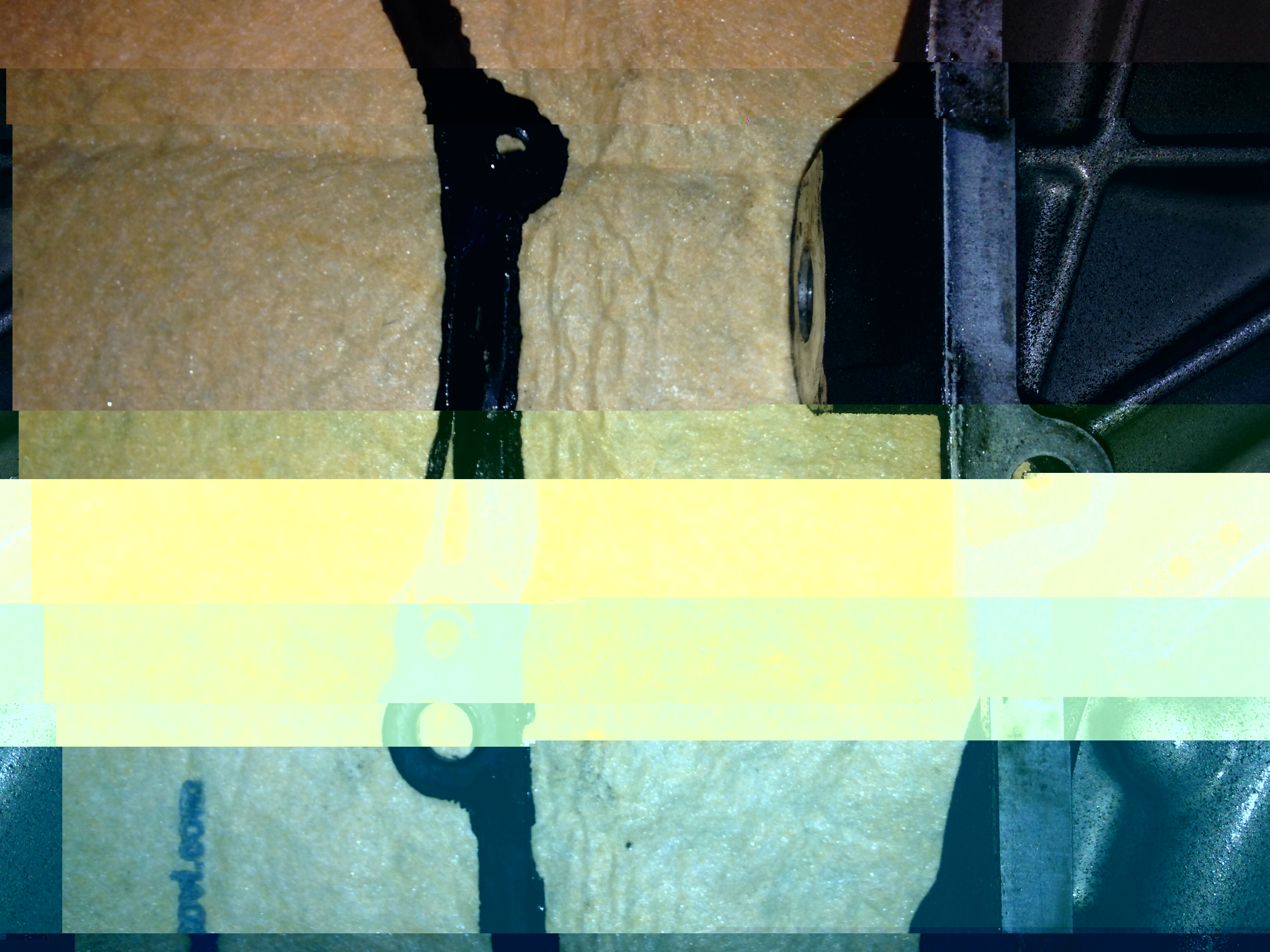

- Beiträge: 4956
Diese Dichtung hat die laengste Zeit gedichtet...

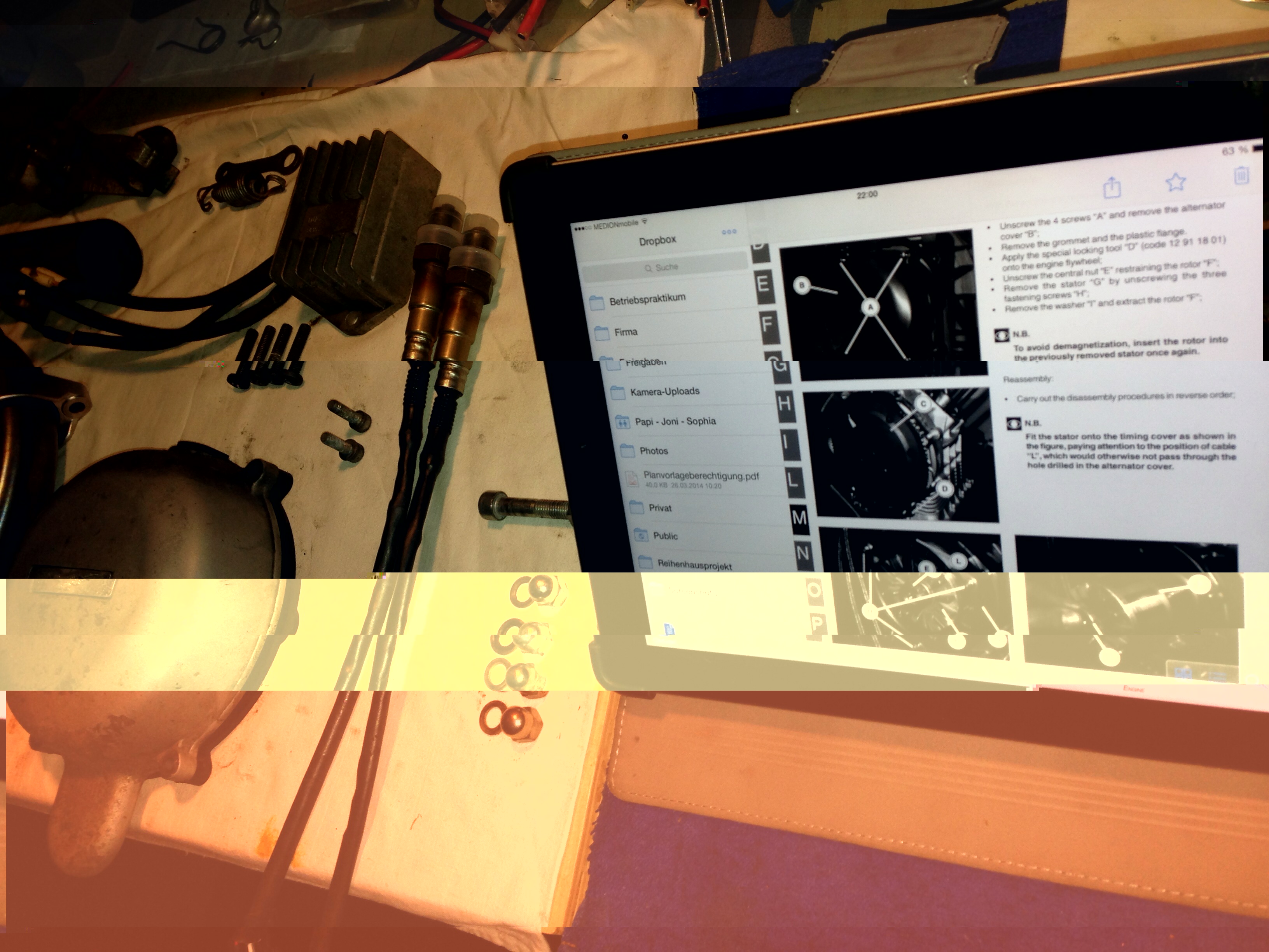

...mit leichtem Klopfen auf den Hinterkopf... geht doch!
Mit dem IPad in der Werkstatt, das hat was!
