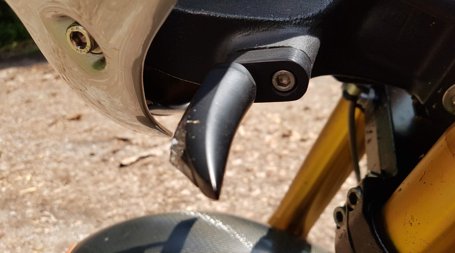

- Beiträge: 1537
Re: Blinker vorn
Hier, mit 10er Alu Flach. Zwei Löcher rein, Enden rund......funzt.
Re: Blinker vorn
Moinsen zamme...
sieht eher aus wie'n Eckzahn vom Säbelzahntiger ... [emoji851][emoji851][emoji851]
