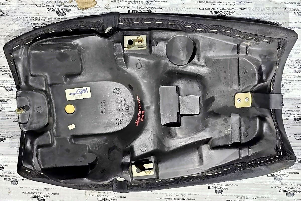

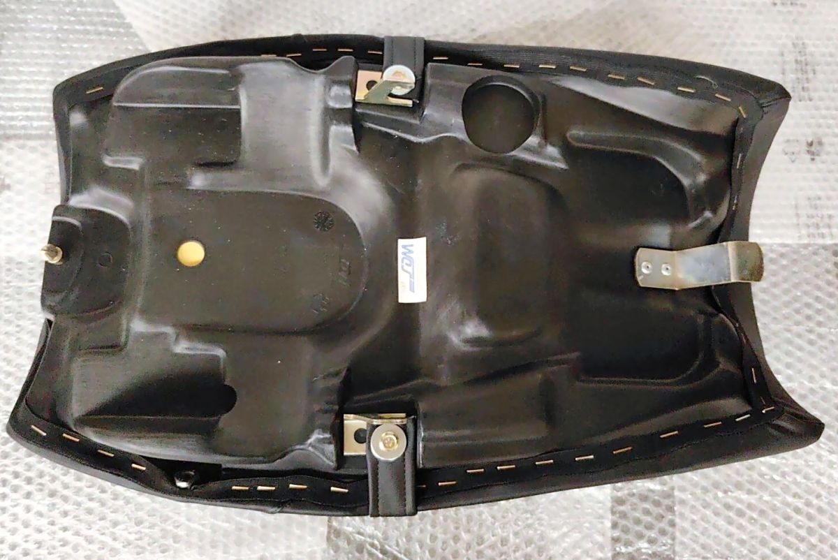

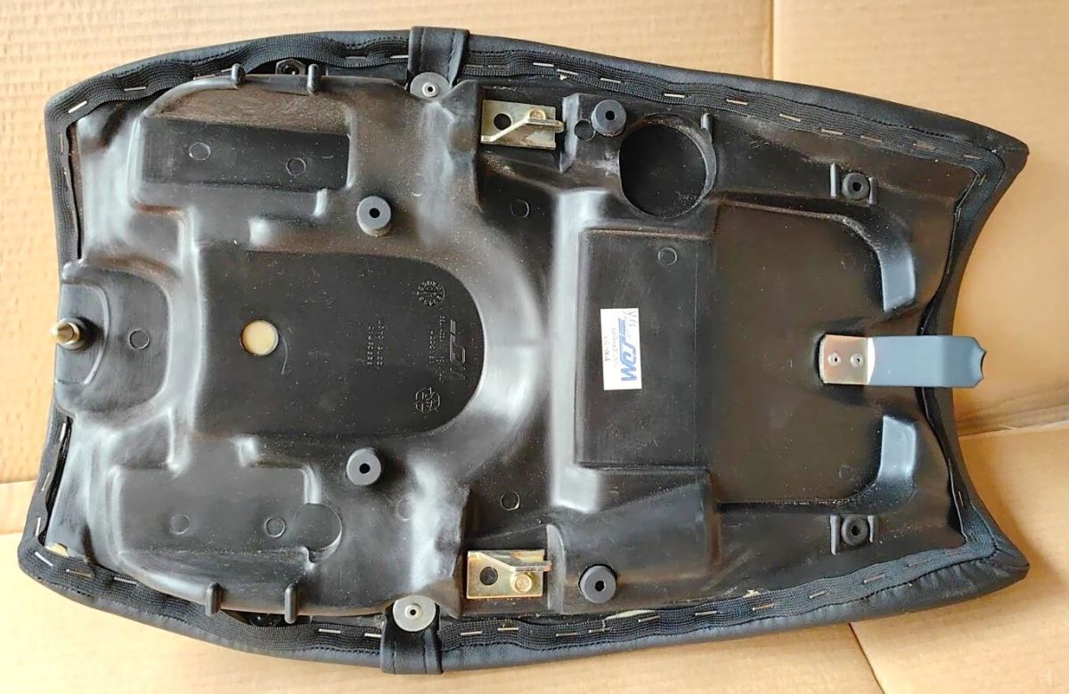

Vielen Dank für die Hinweise, aber so richtig schlau werde ich dennoch nicht. Oder wie lässt sich das erklären....
1. GU01460535 (KR)

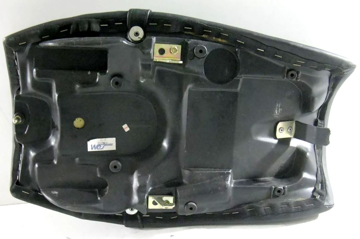

2. ebenfalls GU01460535 (KR)

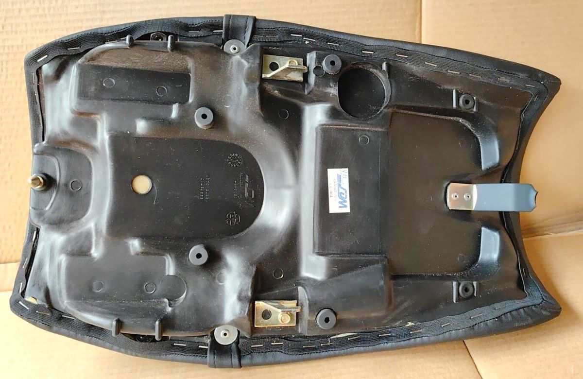

3. nochmal GU01460535 (KR)

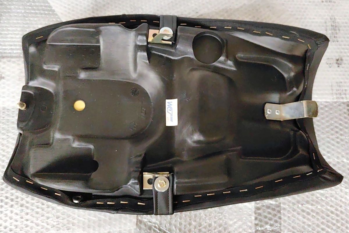

4. GU01460560 (KT)
...alle vier vom selben Herseller! :hammer:

Bei der ersten Bank ist der Gurt verschraubt, nicht vernietet, und das unter den Haken. Dann unterscheiden sich die vorderen Haken in der Kröpfung, zumindest bei meinen Bänken, KR zu KS...

Ludentoni hat geschrieben: Mo 28. Jul 2025, 12:42 Bei der ersten Bank ist der Gurt verschraubt, nicht vernietet, und das unter den Haken. Dann unterscheiden sich die vorderen Haken in der Kröpfung, zumindest bei meinen Bänken, KR zu KS...
...schon klar, das sind aber 3 unterschiedliche Bänke mit derselben Teilenummer und die 3. Bank mit der eingeprägten Nr. GU01460535 scheint dieselbe wie die 4. mit der Nr. GU01460560 zu sein - alles ziemlich verwirrend.
